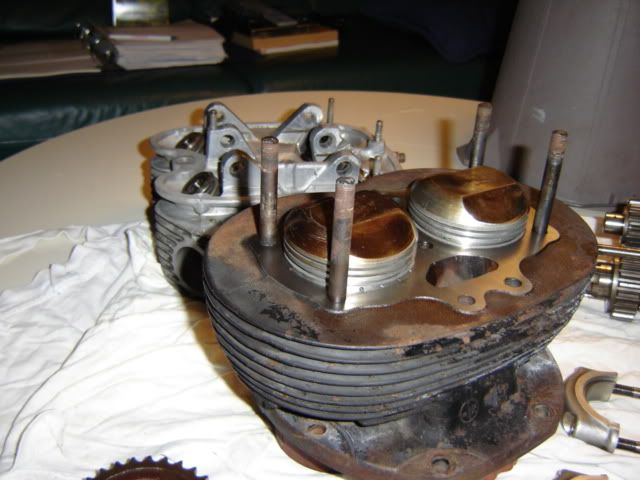

Adam M. Opublikowano 11 Maja 2007 Udostępnij Opublikowano 11 Maja 2007 (edytowane) http://www.mototuneusa.com/PistonMuseum1Thumb.jpg http://www.mototuneusa.com/PistonMuseum2Thumb.jpg http://www.mototuneusa.com/PistonMuseum3Thumb.jpg Przekret mowisz ? To tez ? http://i77.photobucket.com/albums/j60/adam...65/DSC01020.jpg http://i77.photobucket.com/albums/j60/adam...iporownanie.jpg Ostatnie zdjecie ilustruje kilka roznych rzeczy: - rozwoj i zmiany budowy tlokow i pierscieni na przestrzeni 15 lat ( 70 - 84 ), - roznice miedzy tlokiem docieranym lekko ( Suzuki - nizszy ) i mocno ( BSA - wyzszy ) - roznice w wygladzie tloka z silnika zaopatrzonego w pelnoprzeplywowy filtr oleju ( Suzuki ) i z silnika bez tego filtru ( BSA ). :( Zarowno ustawianie gaznikow jak okreslanie pasma obrotow do ktorego dokreca sie silnik robi sie w funkcji otwarcia przepustnicy ( 1/4, 1/2, 2/3, 3/4 ) dlatego tego okreslenia uzywam mowiac o stosowanych obrotach w okresie docierania.Gdyby przyjac twoja teorie Luca, ze wszystko sie kiedys dotrze, to ten brudny, brazowy tlok z pierwszego zdjecia CBR nie moglby przeciez powstac, nieprawdaz ? :PA`propos ze tak spytam to duzo silnikow motocyklowych miales okazje remontowac, czy odbudowywac ( nie mysle tu o demoludowych dwusuwach ) ? WSKa, czy dalej uwazasz ze to co mowie to wiejskie dumania ?Jezeli tak to uzasadnij dlaczego. Adam M. Edytowane 11 Maja 2007 przez Adam M. Cytuj Odnośnik do komentarza Udostępnij na innych stronach Więcej opcji udostępniania...

Luca Opublikowano 14 Maja 2007 Udostępnij Opublikowano 14 Maja 2007 (edytowane) Gdyby przyjac twoja teorie Luca, ze wszystko sie kiedys dotrze, to ten brudny, brazowy tlok z pierwszego zdjecia CBR nie moglby przeciez powstac, nieprawdaz ? :)A`propos ze tak spytam to duzo silnikow motocyklowych miales okazje remontowac, czy odbudowywac ( nie mysle tu o demoludowych dwusuwach ) ?WSKa, czy dalej uwazasz ze to co mowie to wiejskie dumania ?Jezeli tak to uzasadnij dlaczego.Adam M.Nadal mnie nie przekonałeś i dalej twierdze, że wyciągasz błędne wnioski. Nie można porównywać dwóch różnych maszyn z różnymi przebiegami, różnie traktowanych, na różnych olejach jeżdżonych i po rozebraniu powiedzieć, że ten ma czysty tłok bo był docierany na szybko a drugi jest pobrudzony bo był docierany wolno.Jak już pisałem wcześniej to żeby było można wyciągnąć jakieś konkretne wnioski to trzebaby minimum sześć jednakowych maszyn zalanych takim samym olejem i docieranych dwiema metodami kolejno rozkręcać silniki po poszczególnych przebiegach.Piszesz, że jeśli się wszystko w końcu dotrze to tłok powinien być czysty, a nie bierzesz pod uwagę, że jeżeli w procesie wolnego docierania tłok się przebarwi w którymś miejscu to później jak już się wszystko dotrze to przebarwienie zostaje. Srodki czyszczące znajdujące się w oleju nie doprowadzą go już do stanu pierwotnego. Później rozbierasz taki silnik i patrzysz na zaciemnione miejsce i mówisz, że tu puszcza a tu już od dawna nie puszcza, tylko został ślad zanieczyszczenia z okresu początkowego docierania.Abstrachyjąc od tego wszystkiego to po sporym przebiegu gdy już moto bierze sporo oleju każdy tłok jest osmolony bez względu na to jaką metodą jest docierany.Moim zdaniem motocykl traktowany z rozsądkiem posłuży dłużej niż docierany na szybko, nawet jak nie będziemy mieli lśniących tłoków. Skoro te silniki docierane na szybko są tak super to po co je rozbierać.Pomijasz jeszcze jedną ważną kwestję, że silnik to nie tylko tłok z pierścieniami.Nie jestem w tym temacie żadnym autorytetem, bo naprawą silników nie zajmuję się zawodowo i remonty generalne zrobiłem tylko w kilku i to w większości były dwusuwy, czterosuwowe to były tylko samochodowe.Możesz mnie nazwać wiejskim demoludowym dwusuwowym majsterklepką, ale i tak jestem przekonany o swojej racji, choć jak by ktoś mnie przekonał i podał argumenty eksploatacyjne funkcjonowania silników spalinowych rzeczowo przemawiające za ostrym docieraniem silników to bez problemu zmienie zdanie.Na dzień dzisiejszy uważam, że ostre docieranie silnika jest podyktowane tylko i wyłącznie oszczędnością czasu, a że materiały z których budowane są silniki i właściwości oleji nowej generacji powodują, że to wszystko się nie rozleci a ma się nawet całkiem dobrze. Takie poke-joke co byś nie zrobił to i tak będzie jeździć. Ale już się nie dręczę: co się stało, to się nie odstanie, a co ma być, to będzie - może jako tako się moto dotrze ;) Cóż, nie wszystko musi być perfekcyjne - bo podobno lepsze jest wrogiem DOBREGO. :D Mam już blisko 700 km, jeżdzę w miarę normalnie, czasem na chwilę pokręcę do 70-80% obrotów, silnik rozgrzewam, obroty staram się zmieniać itd. :clap: Pozdrawiam! ;)I tak trzymaj :) Edytowane 14 Maja 2007 przez Luca Cytuj Odnośnik do komentarza Udostępnij na innych stronach Więcej opcji udostępniania...
