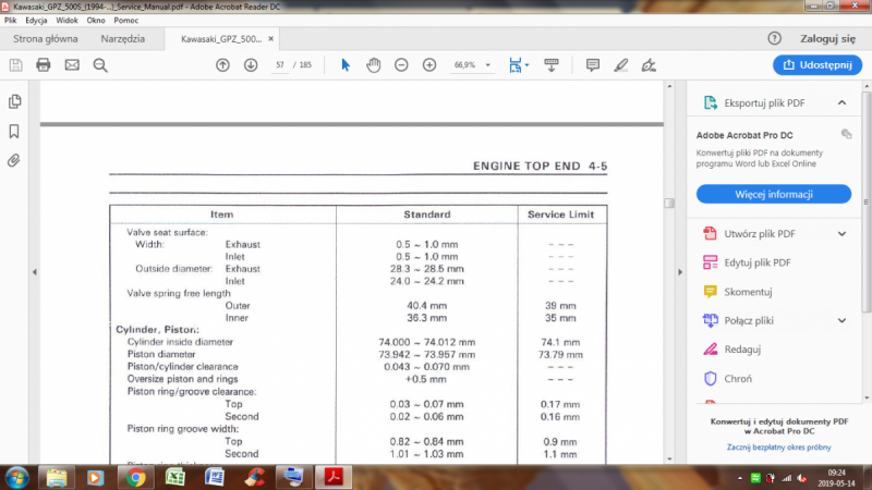

prelude3gen Opublikowano 14 Maja 2019 Udostępnij Opublikowano 14 Maja 2019 od jednego sprzedawcy z Niemiec otrzymałem taką odpowiedź: Hello,Piston 74,37 mm and cylinder 74,71 mm.Best regardsKay Bandte jak to się ma z danymi z serwisówki, znalazłem coś takiego wydaje mi się że przesłane wymiary są niedokładnie zmierzone tłok z serwisówki ma wymiary 73,942-73,957 limit 73,79cylinder 74,000-74,012 limit 74,1 Cytuj Odnośnik do komentarza Udostępnij na innych stronach Więcej opcji udostępniania...
Adam M. Opublikowano 14 Maja 2019 Udostępnij Opublikowano 14 Maja 2019 Tak nie sa dokladnie zmierzone, ale pasuje to pod pierwszy nadwymiar tlokow + 0.5 mm.Jaki jest wymiar twoich cylindrow i tlokow z obecnego silnika ?Tak pierscienie zawsze musza byc nowe. Cytuj Odnośnik do komentarza Udostępnij na innych stronach Więcej opcji udostępniania...
prelude3gen Opublikowano 17 Maja 2019 Udostępnij Opublikowano 17 Maja 2019 Tak nie sa dokladnie zmierzone, ale pasuje to pod pierwszy nadwymiar tlokow + 0.5 mm.Jaki jest wymiar twoich cylindrow i tlokow z obecnego silnika ?Tak pierscienie zawsze musza byc nowe.wymiary z mojego silnika tłok 73,8 i 73,9cylinder 74,2 i 74,2 mierzone suwmiarką zwykłą więc mało dokładne Cytuj Odnośnik do komentarza Udostępnij na innych stronach Więcej opcji udostępniania...
Adam M. Opublikowano 17 Maja 2019 Udostępnij Opublikowano 17 Maja 2019 Niestety zadna z tych par nie jest dobra.Wymiar naprawczy luzu miedzy tlokami i cylindrami jest 0.2 mm, a normalny roboczy wymiar powinien byc okolo 0.1 mmJeszcze pytanie gdzie mierzyles te tloki, powinienes je mierzyc na plaszczu tloka pod sworzniem w 2 plaszczyznach ?Powyzej sworznia srednica tloka sie zmniejsza. Cytuj Odnośnik do komentarza Udostępnij na innych stronach Więcej opcji udostępniania...
