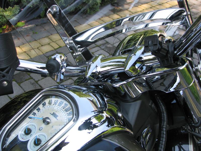

Ma ktoś gniazdo zapalniczki zamontowane na kierownicy :icon_question: Nasza kierownica jest tak gruba, że wszystkie gniazda zapalniczki na allegro które są dla motorów, mają za małą obejmę :mellow:. Nie mam pomysłu jak się z tym zainstalować, a muszę je mieć na kierownicy, bo z kolei mam krótki kabel zasilający do telefonu/gps-a
Edytowane przez lr1
No fajne to, tylko cena upiorna :blink:. Chyba spróbuje coś z tańszymi pokombinować. Szybę masz oryginalną :icon_question: A jeśli chodzi o łapkę na gps-a, to nie masz przypadkiem od nich http://www.tkn-connect.pl/products/view/id_category=768/id=1352 bo właśnie u nich planuje kupić ze względu na szeroką obejmę na kierownicę.
No fajne to, tylko cena upiorna :blink:. Chyba spróbuje coś z tańszymi pokombinować. Szybę masz oryginalną :icon_question: A jeśli chodzi o łapkę na gps-a, to nie masz przypadkiem od nich http://www.tkn-conne...ory=768/id=1352 bo właśnie u nich planuje kupić ze względu na szeroką obejmę na kierownicę.
Szybę mam oryginalną ,a uchwyt do navi jest regulowany i będzie pasował na każdą kierownicę.
