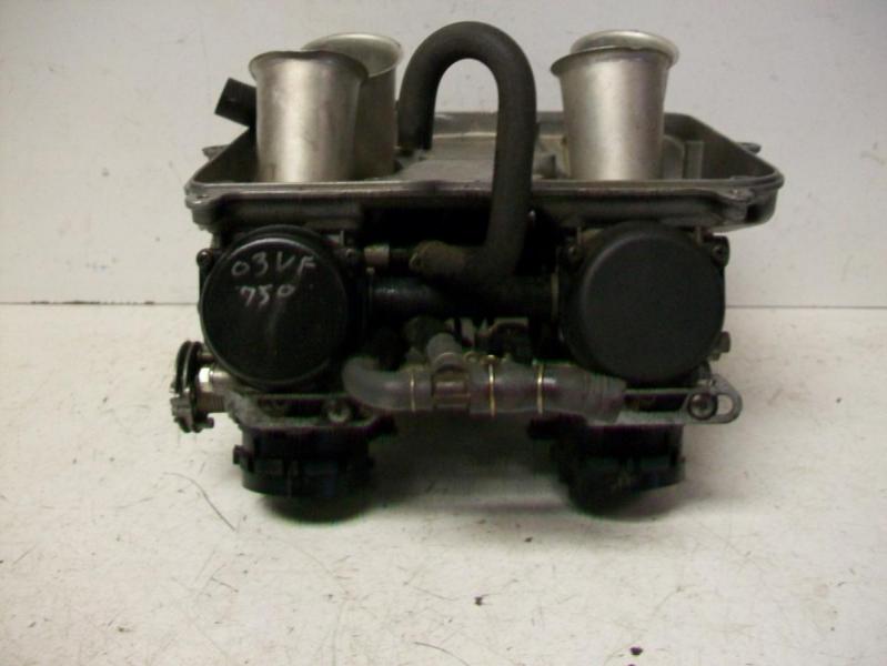

kirki Opublikowano 8 Lutego 2012 Udostępnij Opublikowano 8 Lutego 2012 Witam kiedy zacząłem rozkręcać moje moto ,pod zbiornikiem od strony siedzenia natrafiłem na wężyk ,wychodzi on z rurki między gażnikami i jest w kształcie litery c.Mam pytanie czy on ma być gdzieś wpięty?lub czymś zakończony?nie bardzo wiem gdzie, jak jest w waszych magnach?I jeszcze jedno czy macie zamontowany filtr paliwa? chyba jest z tym mały problem bo miejsca pod kranikiem jak na lekarstwo ciężko tam coś upchać,macie jakieś patenty? Cytuj Odnośnik do komentarza Udostępnij na innych stronach Więcej opcji udostępniania...
peery Opublikowano 9 Lutego 2012 Udostępnij Opublikowano 9 Lutego 2012 Witam kiedy zacząłem rozkręcać moje moto ,pod zbiornikiem od strony siedzenia natrafiłem na wężyk ,wychodzi on z rurki między gażnikami i jest w kształcie litery c.Mam pytanie czy on ma być gdzieś wpięty?lub czymś zakończony? nie bardzo wiem gdzie, jak jest w waszych magnach? Nie jestem na 100% pewny ale wydaje mi się że powinien ten wężyk iść do airbox`a. u mnie nie ma na niego miejsca ale mechanik powiedział że to jest odpowietrzenie komór pływakowych i w niektórych idzie do airbox`a a w innych jest poprostu puszczony pod motocykl pozdrawiam Cytuj Odnośnik do komentarza Udostępnij na innych stronach Więcej opcji udostępniania...
andy70 Opublikowano 9 Lutego 2012 Udostępnij Opublikowano 9 Lutego 2012 witam, dzięki za podpowiedzi w sprawie większej szyby, na pewno któraś bedzie dobra,jeśli ktoś potrzebuje to mam książkę serwisową do VF 750c, w pdf, każda instalacja rozrysowana jest na części pierwszepozdrawiam Witam kiedy zacząłem rozkręcać moje moto ,pod zbiornikiem od strony siedzenia natrafiłem na wężyk ,wychodzi on z rurki między gażnikami i jest w kształcie litery c.Mam pytanie czy on ma być gdzieś wpięty?lub czymś zakończony? znalazłem stronę gdzie gość pokazuje krok po kroku jak rozkręca układ paliwowy, zobacz, czy to nie o ten wężyk pytaszhttp://www.shotsnapped.com/public/carburetor/?page=7 Cytuj Odnośnik do komentarza Udostępnij na innych stronach Więcej opcji udostępniania...
magman Opublikowano 9 Lutego 2012 Udostępnij Opublikowano 9 Lutego 2012 To jest odpowietrzenie Cytuj Odnośnik do komentarza Udostępnij na innych stronach Więcej opcji udostępniania...
kirki Opublikowano 9 Lutego 2012 Udostępnij Opublikowano 9 Lutego 2012 Wielkie dzięki za podpowiedzi ,wszystko się zgadza to jest odpowietrzenie,tylko u mnie ten wężyk bardziej skierowany był w dół a powinien iść w górępod zbiornik.Jeszcze mam pytanie czy w kraniku paliwa powinien być wstępny filtr z siateczki, bo u mnie takowego brak,są dwie gołe rureczki bez żadnego zabezpieczenia. Cytuj Odnośnik do komentarza Udostępnij na innych stronach Więcej opcji udostępniania...
