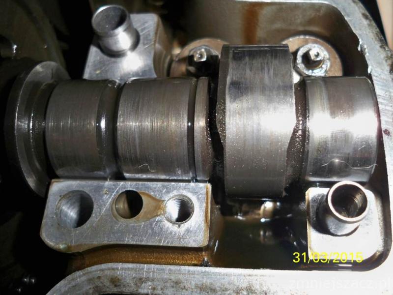

bc30se Opublikowano 28 Marca 2015 Udostępnij Opublikowano 28 Marca 2015 Ja tu nie widze żeby te stopki były wyrobione... wyglądają bardzo dobrze.... plastigauge kładłeś? mierzyłeś? Cytuj Odnośnik do komentarza Udostępnij na innych stronach Więcej opcji udostępniania...
Jaca vf500 Opublikowano 28 Marca 2015 Udostępnij Opublikowano 28 Marca 2015 Ja tu nie widze żeby te stopki były wyrobione... wyglądają bardzo dobrze.... plastigauge kładłeś? mierzyłeś?Niestety nie posiadam Cytuj Odnośnik do komentarza Udostępnij na innych stronach Więcej opcji udostępniania...
Adam M. Opublikowano 29 Marca 2015 Udostępnij Opublikowano 29 Marca 2015 To sobie zakup.Ja tez nie widze tu wielkich problemow, ale najlepiej sprawdzic.Daj jeszcze zdjecie walkow. W tych ostatnich zwykle krzywki siadaly. Cytuj Odnośnik do komentarza Udostępnij na innych stronach Więcej opcji udostępniania...

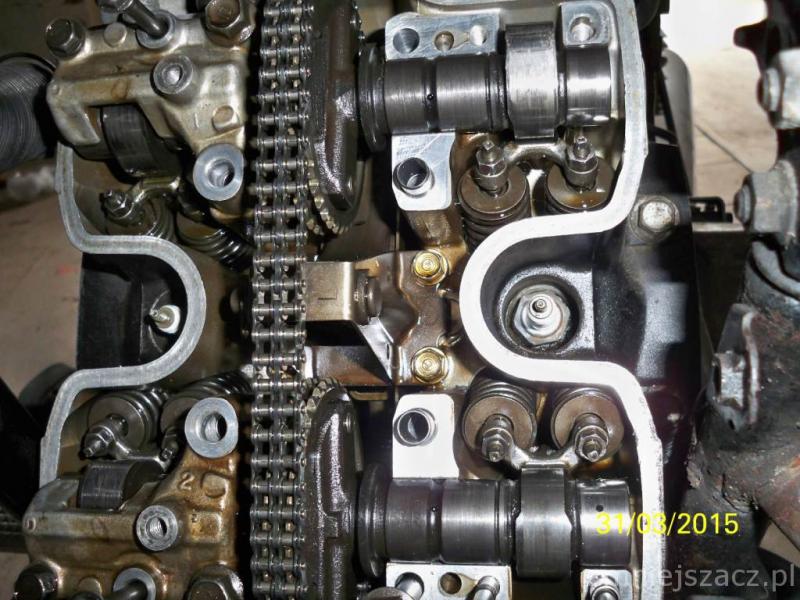

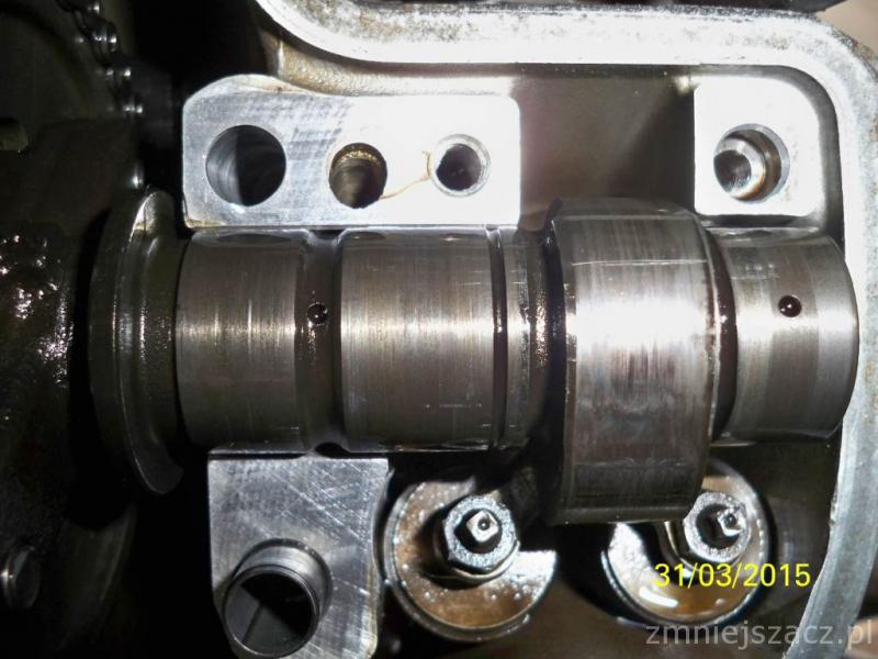

Jaca vf500 Opublikowano 31 Marca 2015 Udostępnij Opublikowano 31 Marca 2015 Wałki wyglądają tak: Pod tym linkiem jest filmik z pracy silnika Cytuj Odnośnik do komentarza Udostępnij na innych stronach Więcej opcji udostępniania...
Adam M. Opublikowano 31 Marca 2015 Udostępnij Opublikowano 31 Marca 2015 Tak krzywka na pierwszym zdjeciu jest wykonczona jak rowniez wspolpracujaca z nia podwojna dzwigienka.Cos malo oleju w tej glowicy widac przy tych obrotach, to pewnie byla przyczyna padniecia krzywki.Czyli przerobka instalacji olejowej tez by sie przydala, oprocz wymiany walka i dzwigienki.Czesci moga byc uzywane byle byly w dobrym stanie. Cytuj Odnośnik do komentarza Udostępnij na innych stronach Więcej opcji udostępniania...
bc30se Opublikowano 3 Kwietnia 2015 Udostępnij Opublikowano 3 Kwietnia 2015 (edytowane) Nie no nie żartuj... ściągaj to wszystko i patrz co sie dzieje na innych podporach oprócz tej jednej co rozebrałeś bo bawisz się z tym jak matka z łobuzem, dźwignie zaworowe też będą wywalone.... 1. szukaj wałków dobrych oraz dobrych dźwigni zaworowych2. usprawnij smarowanie - oil mod3. sprawdź smok olejowy i pompe oleju4. sprawdź drożność układu smarowania5. sprawdź osiowanie dźwigienek czy dźwigienki w środku nie są zatarte na tulejkach, jeśli są to trzeba robić i czy ośki dźwigienek trzymają osiowość.. PS.nie widzisz na tym filmiku że praktycznie nie ma smarowania? Magna w ogóle jest cienka z tym smarowaniem, u ciebie jest na nic, w innym motocyklu nie byłbyś w stanie tak kapy otwartej mieć. Po Oil Modzie dużo się poprawia na górze. Edytowane 3 Kwietnia 2015 przez bc30se Cytuj Odnośnik do komentarza Udostępnij na innych stronach Więcej opcji udostępniania...
