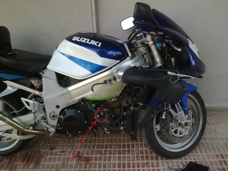

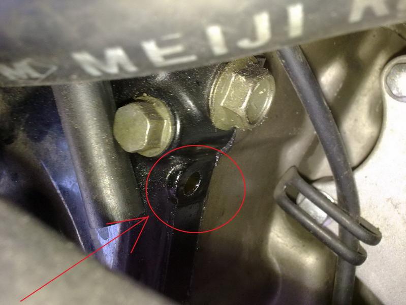

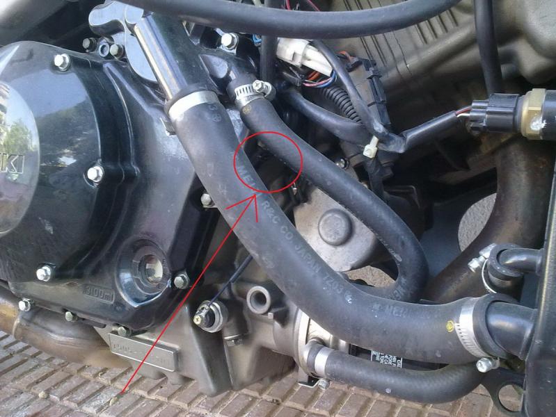

WITOS Opublikowano 9 Marca 2012 Udostępnij Opublikowano 9 Marca 2012 Witam Panowie,mam pewien problem. Otóż ostatnio zauważyłem krople oleju pod motocyklem postanowiłem dzisiaj zdjąć plastiki i sprawdzić skąd TLka popuszcza. Po zdjęciu owiewek ukazał się widok zaolejonego całego dołu silnika i wewnętrznych plastików. Wytarłem do sucha cały piec i odpaliłem motocykl. Wydaje mi się że olej zaczyna wyciekać nie spod uszczelki tak jak myslałem, a z pewnego otworu (zdjęcia). I moje pytanie brzmi: co to za otwór do czego on służy? Czy wyciek z tej dziury może być spowodowany nadmiarem wlanego oleju (wymieniany był na jesień). Na wskaźniku stan oleju jest troszeczke ponad górną kreskę.Dzięki z góry za pomoc. Cytuj Odnośnik do komentarza Udostępnij na innych stronach Więcej opcji udostępniania...
Vatzeque Opublikowano 11 Marca 2012 Udostępnij Opublikowano 11 Marca 2012 Nie wiem co to za otwór, ale jedno jest pewne. Stan oleju nie powinien być powyżej max. Cytuj Szkolenia motocyklowe, Żory Odnośnik do komentarza Udostępnij na innych stronach Więcej opcji udostępniania...

s3kawka Opublikowano 14 Marca 2012 Udostępnij Opublikowano 14 Marca 2012 Nie wiem co to za otwór, ale jedno jest pewne. Stan oleju nie powinien być powyżej max. Gdyby tak miało być, kreseczka z "maxem" byłaby wyżej...Bardzo przepraszam, ale wydaje mi się, że konstruktorzy motocykli to nie idioci, ale ludzie przynajmniej z dyplomem inżyniera, którzy potrafią określić, jaki jest minimalny oraz maksymalny poziom oleju. Każde odstępstwo - za mało lub za dużo oleju ma jakiś wpływ ma zachowanie się silnika, jego żywotność... Przepraszam, że to piszę, nie jest moim zamiarem obrażenie kogokolwiek. Cytuj Jeśli nie Hayka, to co?! Odnośnik do komentarza Udostępnij na innych stronach Więcej opcji udostępniania...
