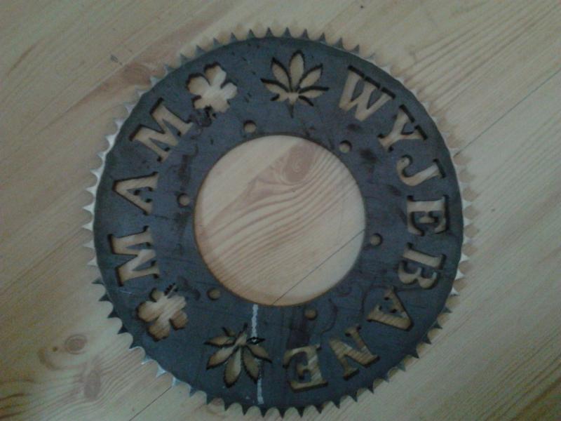

Szogn507 Opublikowano 27 Grudnia 2011 Udostępnij Opublikowano 27 Grudnia 2011 (edytowane) W tej TDR-ce są 3 jeden malutki wciskany w gazniku drugi w wężyku a 3 jest wkręcany wraz z kranikiem i wystaje w środku baku był delikatnie brudny ..Ze skrzyni nie ubywa olej... wiec to wykluczam dozownika nie używam bo wole robić sam mieszankę bynajmiej jestem pewien ze sie nie zatrze..Styki po czyściłem nic dalej to samo... Coś siedzi a nie wiem co... Może gdzieś się w tłumiku coś zakleiło od oleju? oleju nie zmieniałem do mieszanki jak lałem castrol power 1 racing 2t tak go leje może zawór ypvs ja go nigdy nie ruszałem? P.S sprawdzałem ten zawór jest całkowicie otwarty tylko zastanawia mnie fakt że linka nr1 jest pęknięta Już po kłopocie zawór sie zamykał jak sie zapłon włańczało linka była pęknięta od cięgieł i o... P.S kolega zamówił zębatkę do swojej TDR-ki tylko że facet zrobił ją w średnicy 136-120-8.5 do rocznika 99 felga szprychowana nie aluminiowa i sie okazało ze jest zamała bo tam powinno być 176-140-8.5 i nie wie co teraz zrobić bo facet nie chce zwrotu bo zrobił ja na wymiar w katalogu i kumpel sie pytał czy to dobry pomysł żeby tą zębatkę nową 65z z napisem i liściami marychy przykrecic do tamtej orginalnej? nie kosiło by łańcucha? bo jest pół cm róznicy prawie? zębatka wygląda tak Edytowane 27 Grudnia 2011 przez Szogn507 Cytuj Odnośnik do komentarza Udostępnij na innych stronach Więcej opcji udostępniania...

Shinigami Opublikowano 28 Grudnia 2011 Udostępnij Opublikowano 28 Grudnia 2011 ...wole robić sam mieszankę bynajmiej jestem pewien ze sie nie zatrze... Bynajmniej używa się jako zaprzeczenia. ....P.S kolega zamówił zębatkę do swojej TDR-ki tylko że facet zrobił ją w średnicy 136-120-8.5 do rocznika 99 felga szprychowana nie aluminiowa i sie okazało ze jest zamała bo tam powinno być 176-140-8.5 i nie wie co teraz zrobić bo facet nie chce zwrotu bo zrobił ja na wymiar w katalogu i kumpel sie pytał czy to dobry pomysł żeby tą zębatkę nową 65z z napisem i liściami marychy przykrecic do tamtej orginalnej? nie kosiło by łańcucha? bo jest pół cm róznicy prawie? zębatka wygląda tak Pisz nieco bardziej po polsku z jakąś logiczną składnią. Trudno się to czyta.To bardzo zły pomysł. Jest tyle powodów, że prościej powiedzieć " Tak się po prostu nie robi ". Cytuj Odnośnik do komentarza Udostępnij na innych stronach Więcej opcji udostępniania...
m_fiolek Opublikowano 28 Grudnia 2011 Udostępnij Opublikowano 28 Grudnia 2011 Bynajmniej używa się jako zaprzeczenia. :icon_mrgreen: Jak założysz taką zębatkę i to jeszcze przykręconą do oryginalnej (??) to będziesz miał "wyj**ane".... - zęby, jak ci ta zębatka pęknie PS. 2 pytania: po co robiłeś zębatke na zamówienie? felga szprychowana nie aluminiowa czyli jaka?? Cytuj Odnośnik do komentarza Udostępnij na innych stronach Więcej opcji udostępniania...
Shinigami Opublikowano 29 Grudnia 2011 Udostępnij Opublikowano 29 Grudnia 2011 Chyba po to żeby moto miało ciężej kręcić kołem, ta stal wygląda jak tanie żeliwo i waży chyba tonę :) A fele ma taką jak np. w SM czy cross, tak przynajmniej wywnioskowałem z tych wypocin. Cytuj Odnośnik do komentarza Udostępnij na innych stronach Więcej opcji udostępniania...
Szogn507 Opublikowano 30 Grudnia 2011 Udostępnij Opublikowano 30 Grudnia 2011 (edytowane) Ej chłopaki kumpel się pytał mnie powiedziałem że nie wiem ja takiego czegoś nie robił bym a już jest po problemie kupił nową felgę i jest ok...A co do tej zębatki to jakaś mieszanka aluminium fakt że 65z i wielkość jej jest przesada prędkość mu znacznie się pogorszyła ze 120km/h do 70km/h ale jest bd silna i ma lżej ale obroty silnika to masakra, ale fajnie na koło ją się stawia Ta grawerka jest trochę nie na miejscu ale on już taki jest coś w Stylu Anty Policyjny i wszystko mu wisi Mam pytanko takie czy do TDR-ki Wejdzie opona 150/70/17 nie bd tarła o łańcuch? Bo mam teraz 140/80/17 nie bd ukrywał że już druty wychodzą ?? P.S od nośnie tej felgi chodziło o to że ma szprychowaną tak jak w starszych modelach jest większa średnica rozstawu śrub i średnica mocowania na zębatkę . A nowsze modele miały aluminiowe felgi i zębatki do nich miały już mniejszą średnice rozstawu śrub itp Edytowane 30 Grudnia 2011 przez Szogn507 Cytuj Odnośnik do komentarza Udostępnij na innych stronach Więcej opcji udostępniania...
