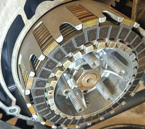

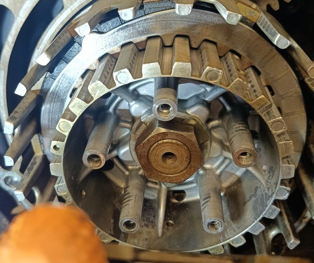

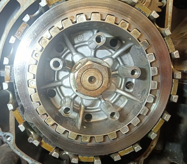

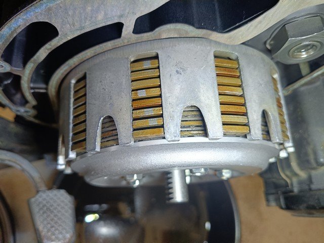

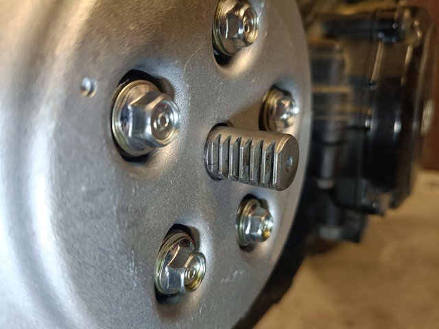

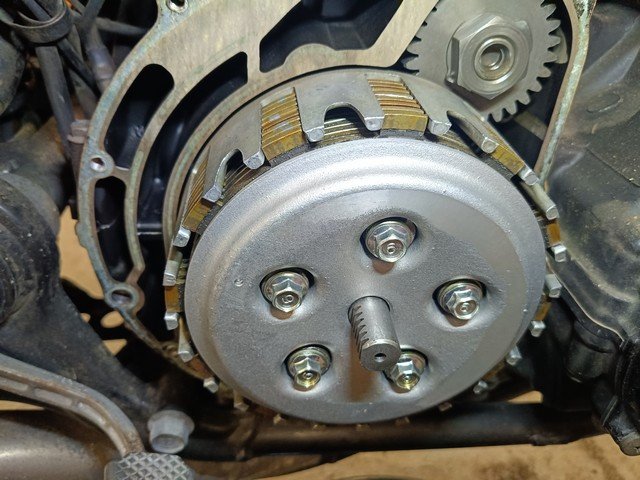

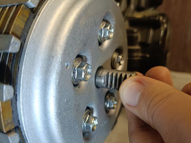

Piasek80 Opublikowano 1 Września 2025 Autor Udostępnij Opublikowano 1 Września 2025 Dobra, śrubki zdobyte, tym razem imbusy w klasie 10.9 także jak ktoś to kiedyś będzie musiał odkręcać (oby nie musiał) to raczej odkręci. Choć na niebieski klej anaerobowy wkręciłem. A teraz sprzęgło: Jedyne co tam dla mnie jest jakieś nienaturalne to luz na tym trzpieniu na dwóch ostatnich fotkach. Lata to se luźno w zakresie 1cm w każdą stronę Nie wiem czy doda filmik VID_20250901203242.mp4 Cytuj Odnośnik do komentarza Udostępnij na innych stronach Więcej opcji udostępniania...

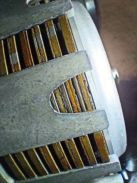

Piasek80 Opublikowano 2 Września 2025 Autor Udostępnij Opublikowano 2 Września 2025 Dobra, rozkręciłem jeszcze to sprzęgło... Dla mnie tam wszystko jest OK. Grubość tarcz mierzona na okładzinach równa, ok 3,3x mm grubości, wszystko "białe", nic nie spalone itp, generalnie widać ze było to zmieniane. Długość sprężyn 45,xx mm Jedno co mnie zaintrygowało to te wycięcia w tych blaszanych przekładkach. Czy ich ustawienie ma jakieś znaczenie czy musi być jakoś specjalnie ? Naprzemiennie ? Na jakieś znaki ? A i czy ponowne przykręcenie śrub ze sprężynami wymaga użycia "dynama" i jakichś konkretnych wartości ? Cytuj Odnośnik do komentarza Udostępnij na innych stronach Więcej opcji udostępniania...
Piasek80 Opublikowano 3 Września 2025 Autor Udostępnij Opublikowano 3 Września 2025 (edytowane) I jak tam ? Podrzuci ktoś jak z tym ustawieniem przekładek ? Ma ktoś może jaką "serwisówkę" do tego silnika ? To se sam poczytam jak to powinno być prawidłowo i jakie wartości Znalazłem jakiś szczątkowy temat ale wygląda na niepełny Dobra, już se znalazłem. Muszą być ustawione na znaki. Tylko dalej nie mogę znaleźć nigdzie danych jakim momentem dokręcić śrubki mocujące sprężyny i pokrywkę Edytowane 3 Września 2025 przez Piasek80 Cytuj Odnośnik do komentarza Udostępnij na innych stronach Więcej opcji udostępniania...
jonaszko Opublikowano 4 Września 2025 Udostępnij Opublikowano 4 Września 2025 Tarczy nie mierzy się pojedynczo tylko cały komplet i wtedy można określić czy jest ok czy do wymiany. Na zdjęciach, które wrzuciłeś, ja widzęegło nie jest od tego motocykla. Może to złudzenie ale tarcze i przekładki nie siedzą w swoich rowkach? Ważne jest też odpowiednie założenie dwóch przekładek. Jak się im dobrze przyglądniesz, to zobaczysz że są inne od pozostałych. Zmierz też dokładnie wysokość sprężyn. Kosz wydaje się być ok. Nie widzę przynajmniej na zdjęciach żadnych ostrych krawędzi ale to też do sprawdzenia. Cytuj Odnośnik do komentarza Udostępnij na innych stronach Więcej opcji udostępniania...
Piasek80 Opublikowano 4 Września 2025 Autor Udostępnij Opublikowano 4 Września 2025 Nigdzie nie ma absolutnie żadnego zużycia żeby coś było starte, przytarte czy zdarte. W wątku wyżej człowiek pisał że miał takie same przekładki czyli wnioskuję że jednak jest od tego modelu. Wszystko siedzi sztywno bez żadnych wyczuwalnych luzów Cytuj Odnośnik do komentarza Udostępnij na innych stronach Więcej opcji udostępniania...
jonaszko Opublikowano 4 Września 2025 Udostępnij Opublikowano 4 Września 2025 Skoro tak to sterowanie sprzęgłem do sprawdzenia. Jeżeli dobrze wszystko to skladaj zgodnie ze sztuką i powinno działać. Cytuj Odnośnik do komentarza Udostępnij na innych stronach Więcej opcji udostępniania...
