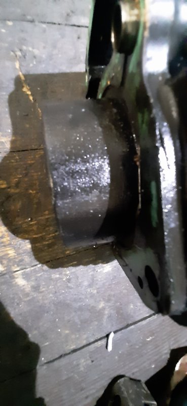

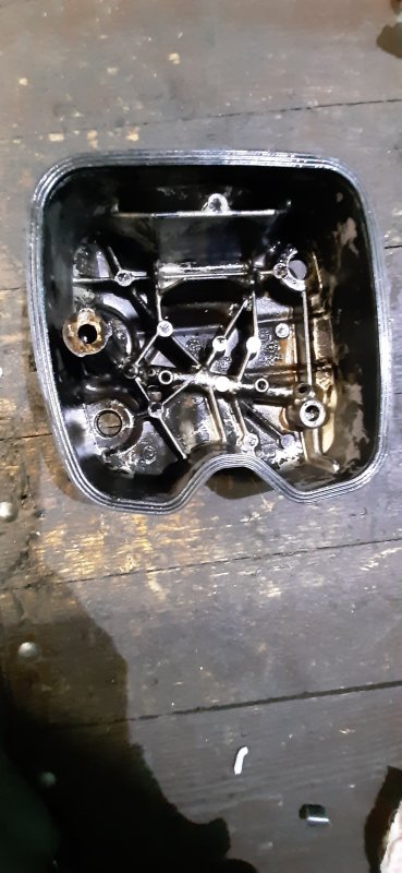

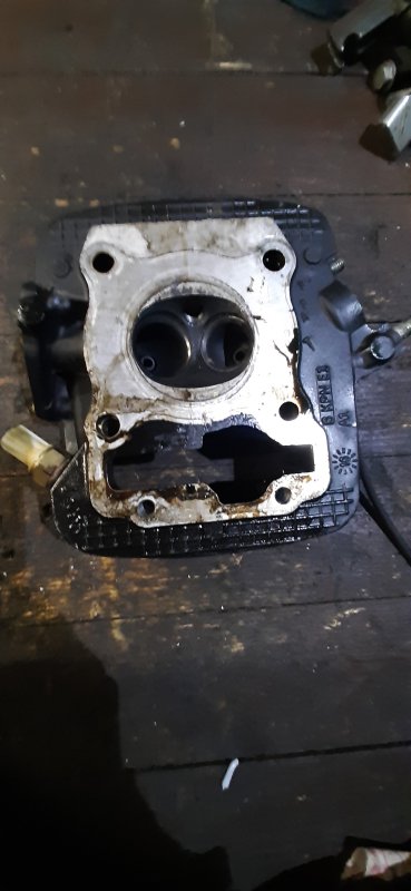

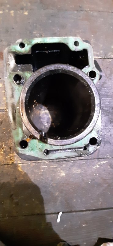

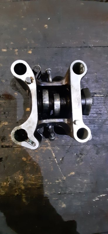

JanuszK30 Opublikowano 11 Października 2023 Udostępnij Opublikowano 11 Października 2023 Połowa postów nadaje się na tematy przy piwie a nie do tego działu forum motocyklistów, ni jak się ma silnik auta zwłaszcza diesla do silnika motocyklowego. a Kowalskiemu zaraz mogę zapodać fotki z rozebranego wczoraj silnika 4 letniej hondy 125 całego zawalonego smołą w środku, ale nie wiem czy to do niego przemówi bo jest odporny... Cytuj Mechanika Motocyklowa Odnośnik do komentarza Udostępnij na innych stronach Więcej opcji udostępniania...
Stefan Kowalski Opublikowano 11 Października 2023 Udostępnij Opublikowano 11 Października 2023 (edytowane) Może przemówi i może zacznie stosować płukankę nawet. Dawaj te zdjęcia. A wycieczki osobiste to zupełnie niepotrzebne są. Edytowane 11 Października 2023 przez Stefan Kowalski Cytuj Odnośnik do komentarza Udostępnij na innych stronach Więcej opcji udostępniania...
JanuszK30 Opublikowano 12 Października 2023 Udostępnij Opublikowano 12 Października 2023 Dzieje się to zwłaszcza w 125kach, czyli takich jak ma autor postu. A wynika to z tego, że w silniku jest raptem litr oleju i naprawdę nie można tutaj lekceważyć czasu wymiany tegoż oleju... Cytuj Mechanika Motocyklowa Odnośnik do komentarza Udostępnij na innych stronach Więcej opcji udostępniania...
Stefan Kowalski Opublikowano 12 Października 2023 Udostępnij Opublikowano 12 Października 2023 Wygląda strasznie. Ale zamiast stosować płukankę, rozebrałeś silnik, więc zapewne działo się tu coś więcej niż tylko spóźniona wymiana oleju. Cytuj Odnośnik do komentarza Udostępnij na innych stronach Więcej opcji udostępniania...
