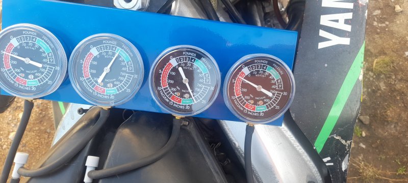

Kao Opublikowano 3 Września 2023 Udostępnij Opublikowano 3 Września 2023 Chce zrobić regulacje gaznikow w mojej r6 99r, robię to pierwszy raz, podłączyłem vakumetry a latają jak cygan po zasiłek. Czemu tak jest? Cytuj Odnośnik do komentarza Udostępnij na innych stronach Więcej opcji udostępniania...
Stefan Kowalski Opublikowano 3 Września 2023 Udostępnij Opublikowano 3 Września 2023 Bo tak szybko zmienia się podciśnienie w kolektorach ssących, wakuometry pokazują dokładnie to co tam się dzieje. Aby nie latały, trzeba przytłumić przelot wężyków, albo wstawić dławiki, albo zacisnąć wężyki. Dławiki można zrobić np z igieł od strzykawek. Cytuj Odnośnik do komentarza Udostępnij na innych stronach Więcej opcji udostępniania...
Kao Opublikowano 3 Września 2023 Autor Udostępnij Opublikowano 3 Września 2023 Ok, bardzo pomocna odpowiedź a jakie są odpowiednie wartości dla r6? Cytuj Odnośnik do komentarza Udostępnij na innych stronach Więcej opcji udostępniania...
Beniamin Opublikowano 3 Września 2023 Udostępnij Opublikowano 3 Września 2023 Prawidłowe będą równe na czterech cylindrach. Cytuj Odnośnik do komentarza Udostępnij na innych stronach Więcej opcji udostępniania...
Kao Opublikowano 3 Września 2023 Autor Udostępnij Opublikowano 3 Września 2023 To wiem ale chyba są jakieś widełki Cytuj Odnośnik do komentarza Udostępnij na innych stronach Więcej opcji udostępniania...
Qadrat Opublikowano 3 Września 2023 Udostępnij Opublikowano 3 Września 2023 Chcesz zrobić samą synchronizację? Rozumiem, że wcześniej wyjmowałeś gaźniki, rozłożyłeś na części, wymyłeś w myjce ultradźwiękowej, sprawdziłeś stan wszystkich elementów i wyeliminowałeś wszelkie możliwe nieszczelności? Bo jeśli tego nie zrobiłeś tylko zabierasz się za synchronizację to nie ma sensu, szkoda Twojej pracy. A co do stłumienia podciśnień - idź do sklepu akwarystycznego czy tam zoologicznego i poproś o zaworki akwarystyczne, kosztują może ze 2 zł sztuka. Cytuj Odnośnik do komentarza Udostępnij na innych stronach Więcej opcji udostępniania...
Kao Opublikowano 4 Września 2023 Autor Udostępnij Opublikowano 4 Września 2023 Dobra panowie ja jestem dupa, tłumiki miałem w pudełku tylko gdzieś przeoczyłem, sama regulacje chciałem zrobić narazie bo chciałem na tor wyskoczyć za 2 tyg ale widzę że bez wyjścia się nie obejdzie. Tak to wygląda Cytuj Odnośnik do komentarza Udostępnij na innych stronach Więcej opcji udostępniania...
