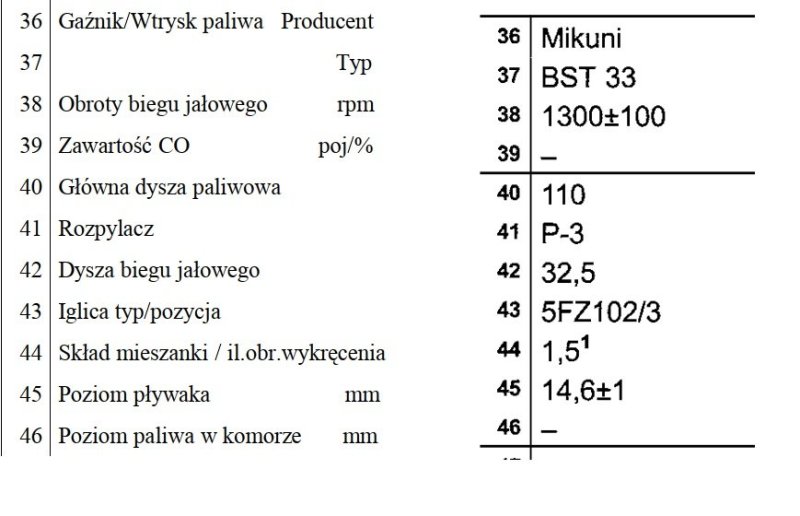

Qadrat Opublikowano 14 Sierpnia 2023 Udostępnij Opublikowano 14 Sierpnia 2023 13 godzin temu, Goli30 napisał: W toku poszukiwań ustaliłem ze powinienem mieć dysze główne 2x135 oraz 2x137,5 i wolne obroty 40 lub 45. Nie za duże te dysze? Niżej masz wycinek z Motodaty. Cytuj Odnośnik do komentarza Udostępnij na innych stronach Więcej opcji udostępniania...

Goli30 Opublikowano 17 Sierpnia 2023 Autor Udostępnij Opublikowano 17 Sierpnia 2023 Faluje i po chwili gasnie. Dzisiaj wyrwałem po raz kolejny gazniki na stół, wykręciłem wszystko co się dało wykręcić, posprawdzałem dysze i wychodzi ze mam dokładnie takie jak w poście powyżej, czyli 32,5 wolne i 110 główne. Ale coś mnie tknęło i jeszcze raz pomierzyłem ciśnienie na garach, no i tu pojawił się problem 1,2 i 4 mają po około 11 a 3 ma ledwo 8bar. Zrobiłem prube olejową i pokazał prawie 16🤯. Decyzja, składam bo i tak niczego tu nie ugram. Po zmontowaniu wszystkiego, szok,wolne obroty jak na wtrysku, ciepły czy zimny, moc również niczego sobie, ciągnie do czerwonego pola. I teraz pytanie, o co chodzi. Jedyne co zrobiłem inaczej to nie posłuchałem fachowców (odkręć mu powietrze a 4-5 obrotów, stary motor, niech ma więcej) tym razem odkręciłem mu książkowe 1,5 obrotu i chyba tu był wieczny problem, bo nic mi innego nie przychodzi do głowy. A tak z ciekawości, poziom pływaka 14,6.wiem ze mierzymy do płaszczyzny gaźnika, ale od której części pływaka? Od szczytu czy od zgrzewu na środku pływaka, a może jeszcze inaczej? Cytuj Odnośnik do komentarza Udostępnij na innych stronach Więcej opcji udostępniania...
