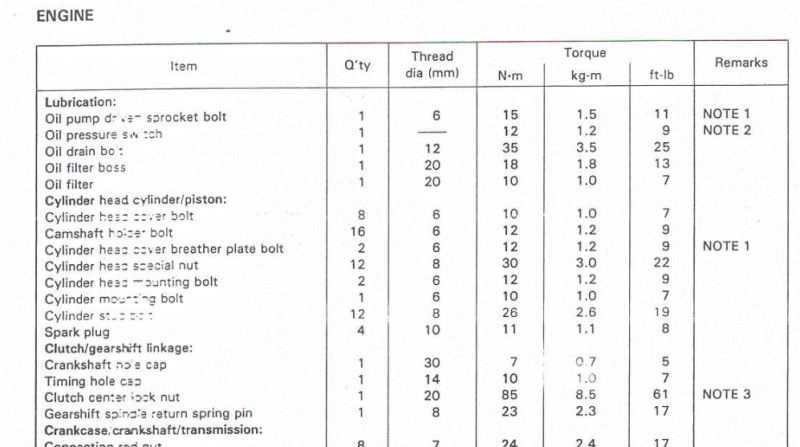

Sygnet112 Opublikowano 26 Lipca 2022 Udostępnij Opublikowano 26 Lipca 2022 Witam, zabieram się za sprawdzenie luzów zaworowych w hondzie Cb-1 , jest mi ktoś wstanie podać dokładne momenty dokręcania wałków wydechowych i ssących ? ew jakies porady na co zwracac uwage itp ? Cytuj Odnośnik do komentarza Udostępnij na innych stronach Więcej opcji udostępniania...

konrad1f Opublikowano 26 Lipca 2022 Udostępnij Opublikowano 26 Lipca 2022 (edytowane) @Adam M. - a czy jest sens zabierać się za sprawdzanie bez przygotowania do regulacji? @Sygnet112 - serwisówka podaje 12Nm (śruby mostków wałków rozrządu) przed jakimikolwiek działaniami polecam zaopatrzyć się w serwisówkę Edytowane 26 Lipca 2022 przez konrad1f Cytuj Zestaw naprawczy zacisku hamulcowego Brembo BMW R850 R1100 K1200 K100 K1 K1100 https://allegro.pl/oferta/zestaw-naprawczy-zacisku-brembo-przod-bmw-r-1100-850-k-1200-gs-r-rs-s-rt-lt-14830948090 Odnośnik do komentarza Udostępnij na innych stronach Więcej opcji udostępniania...
