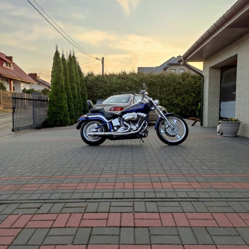

SlyWhite Posted January 9 Share Posted January 9 Pięknie wygląda... Taki srebrny cały... A tak serio mam w swojej Dynce ten właśnie wydech - brzmi jak anioł, który nażarł się fasolki po bretońsku... Czyli świetnie... Tylko u mnie kolor trochę bardziej męski - czarno czarny... Quote Link to comment Share on other sites More sharing options...
Tommo Posted January 10 Author Share Posted January 10 Mój jest niebiesko czarny Quote Audi Sport Link to comment Share on other sites More sharing options...
FIS Posted January 10 Share Posted January 10 To jaką masz wersję w końcu? Quote "Radość z jazdy zaczyna się tam, gdzie kończy się ekonomia.'' Autoryzowany dealer S&S Cycle https://harley-parts.pl/ https://silentgrayfellow.pl/ Link to comment Share on other sites More sharing options...
Tommo Posted January 10 Author Share Posted January 10 51 minut temu, FIS napisał: To jaką masz wersję w końcu? FXSTD-SE Quote Audi Sport Link to comment Share on other sites More sharing options...

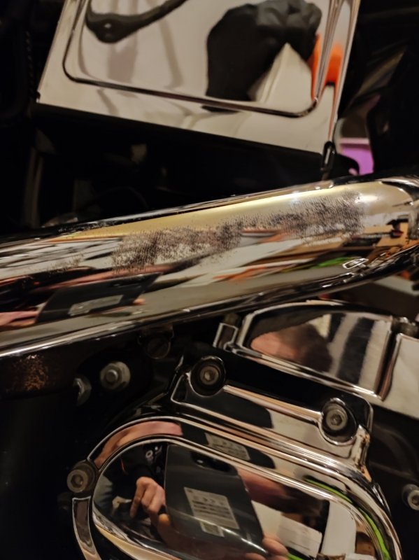

SlyWhite Posted January 20 Share Posted January 20 Tommo piękna maszyna i kolor zacny... Jeśli zaś mogę kolegów zapytać o sprawę z kompresją nie związaną - nie znalazłem innego wątku... Otóż chciałem trochę swoją maszynę rozgrzać i przetoczyć po garażu coby opony trochę rozruszać. A że byłem w starym dresie to trochę prawej nogawki odwzorowało się na wydechu w taki sposób że nijak nie mogę tego cholerstwa usunąć - nadmiar spalonego materiału udało mi się zeskrobać nie uszkadzając chromu ale pozostały zaczernione place z resztkami materiału, którego żadna pasta czy to do chromu czy pasta tempo i jej podobne oraz nafta i denaturat nie ruszą. Chciałbym zapytać czy macie jakieś sugestie czym to cholerstwo mogę usunąć zanim się naprawę wkurzę i odpalę maszynę i zobaczę jak się ten syf sam wypala - to ostatnia deska ratunku... Dziękuję za podpowiedź i sorki ze nie w temacie... Quote Link to comment Share on other sites More sharing options...
