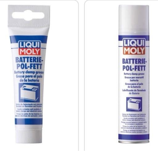

_Monter_ Opublikowano 10 Października 2021 Udostępnij Opublikowano 10 Października 2021 Zamiast wazeliny technicznej polecam ten specyfik. Jest przetestowany przeze mnie w okresie 10 lat. Znakomite rezultaty. Spray głęboko dociera we wtyczkach a smar świetnie spisuje się przy klemach i połączeniach śrubowych. Wysłane z iPhone za pomocą Tapatalk Cytuj lewa noga: http://forum.motocyk...__1#entry782383 prawa noga: http://forum.motocyk...__fromsearch__1...i tak wszyscy umrzemy... Odnośnik do komentarza Udostępnij na innych stronach Więcej opcji udostępniania...
