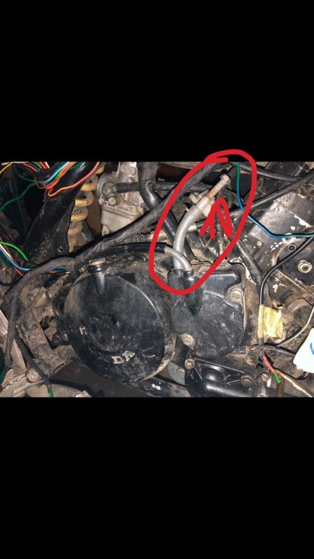

Honda nsr 125 zaślepiony wężyk

to wygląda na dozwonik oleju który jest pod tą pokrywą  🙂  mieszankę  sam robisz ?

Dzięki za odpowiedź. Po grzebaniu w internecie doszedłem właśnie do tego i tak, jest do dozownik oleju. Mieszankę robię sam bo nie mam zbiorniczka na olej do mieszanki.
Jeszcze mam jedną zagadkę... Chodzi o silniczek zaworu wydechowego -   a bardziej o wystający nosek, w którym, w środku znajduję się miejsce na jakiś wężyk (przynajmniej mi to tak wygląda) co tu podpiąć? :

ja crm 125 miałem chyba z 10 lat temu więc nie do końca pamiętam co i jak ale silniczek steruje zaworem przez 2 linki jak dobrze kojarzę masz je w ogóle podpięte ?

Jeśli podłączenie to tylko podciśnienie z gaźnika…jeśli to jest sterowane podciśnieniem. Bo jeśli moduł tym steruje to pewnie nic nie jest podłączone. Teraz jak podłączysz kostkę i dodajesz gazu to steruje?
