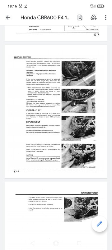

damian19961 Opublikowano 27 Maja 2021 Udostępnij Opublikowano 27 Maja 2021 Witam kupiłem motor i zmieniając świece zauważyłem że czujnik przepustnicy ma zdjęta kostke. I teraz mam do was pytanie dlaczego to było zdjęte, czujnik kupiłem używany niby pewny i nie wiem czy przekładać czy nie.. Pomierzyłem napięcia i oporność czujnika tego co siedzi i niby wszystko jest z nim ok ale czemu jest odpięty? Proszę o. Odpowiedź Zrobiłem tak jak na zdjęciu z serwisówka Cytuj Odnośnik do komentarza Udostępnij na innych stronach Więcej opcji udostępniania...

Bimbak Opublikowano 7 Czerwca 2021 Udostępnij Opublikowano 7 Czerwca 2021 Jak w manualu. Czujnik powinien pokazywać ok 500 Ohm na wyjściu. F4 nie mam od 8 lat więc szczegółów już nie pamiętam. Honda C8R600F4 Service Manual (Page 321 of 362) | ManualsLib Napięcie na wejściu jest prawidłowe? Generalnie moto nie odpali z odpiętym/niesprawnym czujnikiem. 1 Cytuj http://bikepics.com/members/chudy/ Odnośnik do komentarza Udostępnij na innych stronach Więcej opcji udostępniania...
