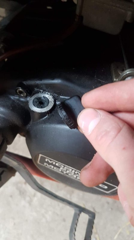

Maciej91939 Opublikowano 1 Kwietnia 2021 Udostępnij Opublikowano 1 Kwietnia 2021 Witam, mam crossa którego kupiłem i sprzedawca mówił że ostatnio jeździł nim w 2003 roku i ja go kupiłem chciałem sprawdzić olej bo z starym nie można jeździć i się korek rozwalił proszę pomóżcie mi, chyba w sklepie jakimś nie znajdę taki korek do takiej staroci i też jak ja mam to wyjąć starając się nie zabrudzić tam w środku. Proszę pomóżcie Cytuj Odnośnik do komentarza Udostępnij na innych stronach Więcej opcji udostępniania...

grizzli Opublikowano 1 Kwietnia 2021 Udostępnij Opublikowano 1 Kwietnia 2021 2 minuty temu, Adam M. napisał: Do sewisu z tym uszkodzeniem. Bez przesady. W ułamanej części pozostał otwór. Niech coś wbije i wykręci. Przy dobrych wiatrach robota na pięć minut. To coś, co ma wbić, to np. torx, splin itp. Cytuj Odnośnik do komentarza Udostępnij na innych stronach Więcej opcji udostępniania...

grizzli Opublikowano 1 Kwietnia 2021 Udostępnij Opublikowano 1 Kwietnia 2021 Ułamana część nie powinna stawiać żadnego oporu. A kawałki plastiku zjadą z olejem. Cytuj Odnośnik do komentarza Udostępnij na innych stronach Więcej opcji udostępniania...
Maciej91939 Opublikowano 2 Kwietnia 2021 Autor Udostępnij Opublikowano 2 Kwietnia 2021 8 godzin temu, grizzli napisał: Ułamana część nie powinna stawiać żadnego oporu. A kawałki plastiku zjadą z olejem. No ale co potem z tym korkiem, w internecie trudno znaleźć korek dobrych rozmiarów Cytuj Odnośnik do komentarza Udostępnij na innych stronach Więcej opcji udostępniania...

grizzli Opublikowano 2 Kwietnia 2021 Udostępnij Opublikowano 2 Kwietnia 2021 8 minut temu, Maciej91939 napisał: Ducati dakarino 50 Uuuu, nietypek. Szukaj w necie, albo zmierz średnicę otwory bądz ułamanej części (o ile ją w całości wykręcisz) i skok gwintu. Może coś dobiorę. Albo da się wyrzezbić. To tylko korek. Podejrzewam, że średnica gwintu i jego skok będą typowe. I się zastanów, czy jak to dziadostwo wykręcałeś, to czy robiłeś obrót w dobrą stronę i nie pomagałeś sobie kombinerkami. Cytuj Odnośnik do komentarza Udostępnij na innych stronach Więcej opcji udostępniania...
Arti... Opublikowano 2 Kwietnia 2021 Udostępnij Opublikowano 2 Kwietnia 2021 Miałem coś podobnego tylko że ze śróbą od miski olejowej, wbiłem w to co pozostało płaski śrubokręt po skosie i wykręciłem. Odnośnie dokupienia korka to sprawdź średnicę i dobierdz od innego modelu, na pewno coś będzie pasować, akcesoryjnych jest od zatrzęsienia. Cytuj Odnośnik do komentarza Udostępnij na innych stronach Więcej opcji udostępniania...
