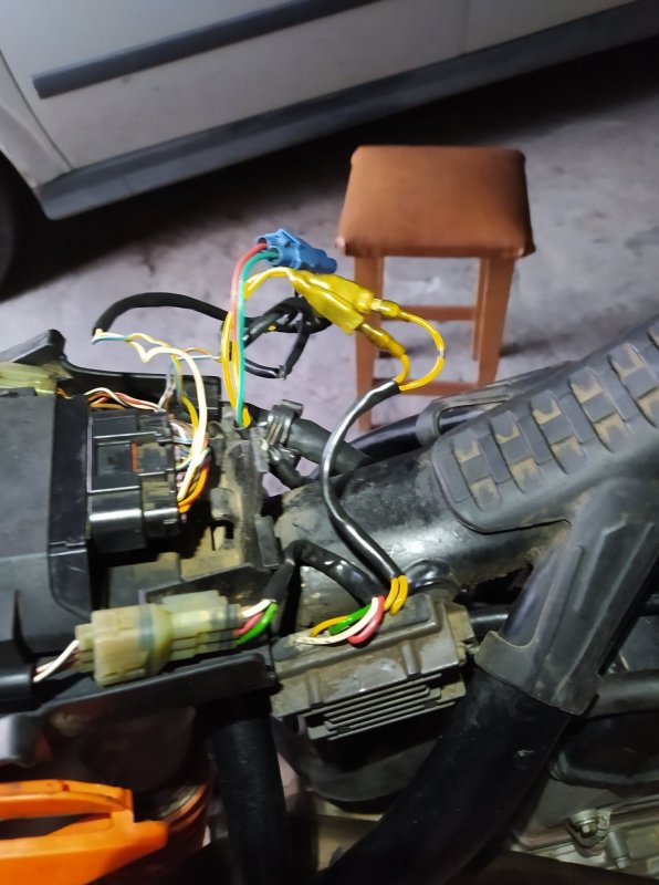

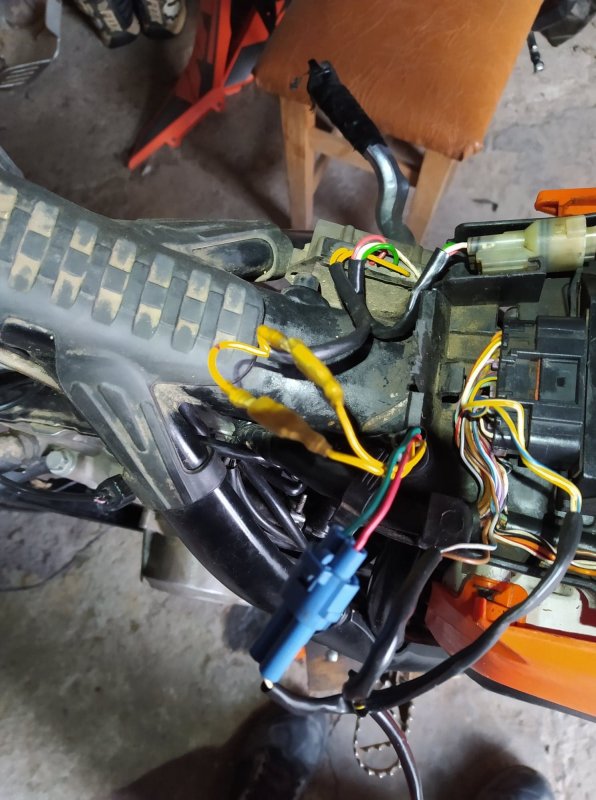

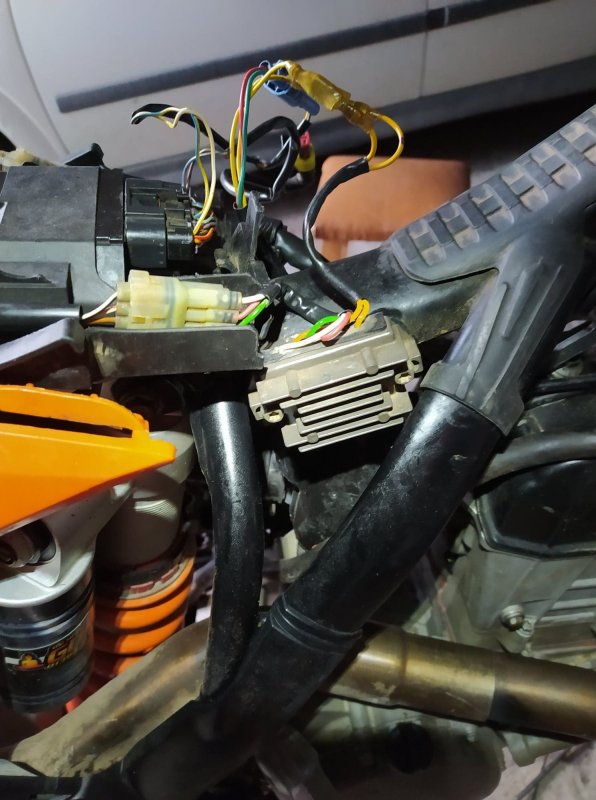

nabokow Opublikowano 16 Marca 2021 Udostępnij Opublikowano 16 Marca 2021 Stojan i regler zakładałeś nowe, czy używki?Wrzuć fotkę reglera z widocznymi kolorami przewodów idących do niego lub schemat elektryczny. Cytuj https://www.youtube.com/watch?v=4bOYumujA_k Odnośnik do komentarza Udostępnij na innych stronach Więcej opcji udostępniania...
korylcio Opublikowano 22 Marca 2021 Autor Udostępnij Opublikowano 22 Marca 2021 Stojan nowy, regler? Cytuj Odnośnik do komentarza Udostępnij na innych stronach Więcej opcji udostępniania...
nabokow Opublikowano 22 Marca 2021 Udostępnij Opublikowano 22 Marca 2021 W pierwszej kolejności odłącz te dwa żółte przewody od reglera i sprawdź jakie na nich jest napięcie podczas kopania. Oczywiście multimetr ustawiony na zakres napięcia przemiennego. Cytuj https://www.youtube.com/watch?v=4bOYumujA_k Odnośnik do komentarza Udostępnij na innych stronach Więcej opcji udostępniania...
