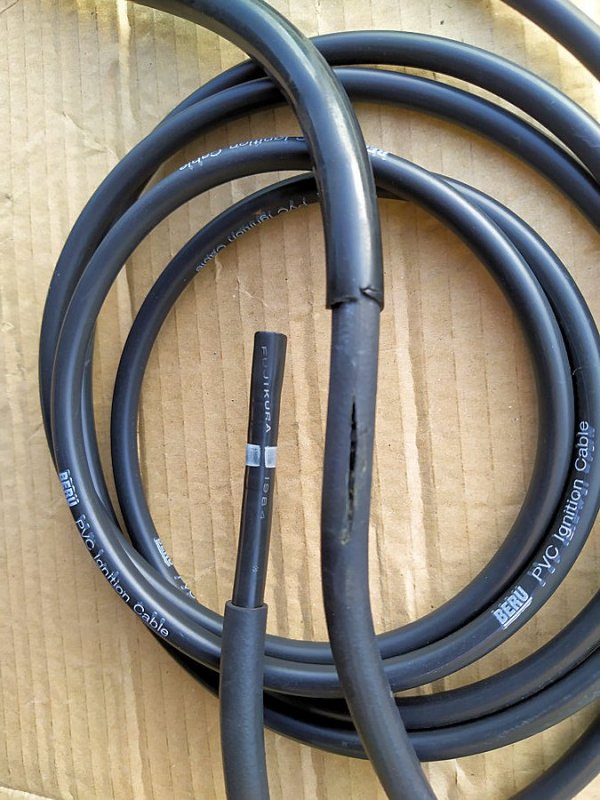

Wymieniłem dziś kable zapłonowe. Te stare naprawdę nie były nigdy wymieniane. Był na nich nadruk Fujikura 1984. Jeden z przewodów miał pęknięcie. Nowe przewody docinałem 1 cm dłuższe niż stare, bo miałem wrażenie ze były mocno napięte. 2m przewodu spokojnie wystarczyło. Koszt 31zł z przesyłką. Niestety wymiana przewodów nie rozwiązała problemu. Wprawdzie motocykl pracuje jakby trochę lepiej, ale to jeszcze nie to.

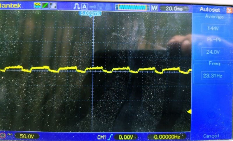

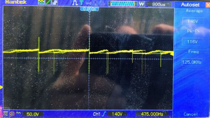

Kolejny element przy którym dokonałem szczegółowych pomiarów to regulator ładowania. Na wolnych obrotach akumulator był rozładowywany prądem 0,5A do 1,5A. Ładowanie zaczynało działać tak od 1200 obr/min. Dodatkowo regulator nagrzewał się dość mocno, do 80- 100 stopni C. Pomiary oscyloskopowe napięcia na wyjściu regulatora ujawniły pojawiające się szpilki o napięciu międzyszczytowym 116V i częstotliwości 475 Hz.
Od sprzedającego motocykl przy kupnie otrzymałem nowy regulator ładowania który jak później się okazało miał inną niepasującą wtyczkę z męskimi konektorami. Obciąłem tą wtyczkę i zacisnąłem konektory żeńskie, dzięki czemu udało się podłączyć nowy regulator ładowania.
Obecnie regulator jest tylko minimalnie ciepły, na wolnych obrotach ładowanie wynosi od 0,5 do 1,5A a pomiar oscyloskopem na wyjściu ładowania wygląda tak:
