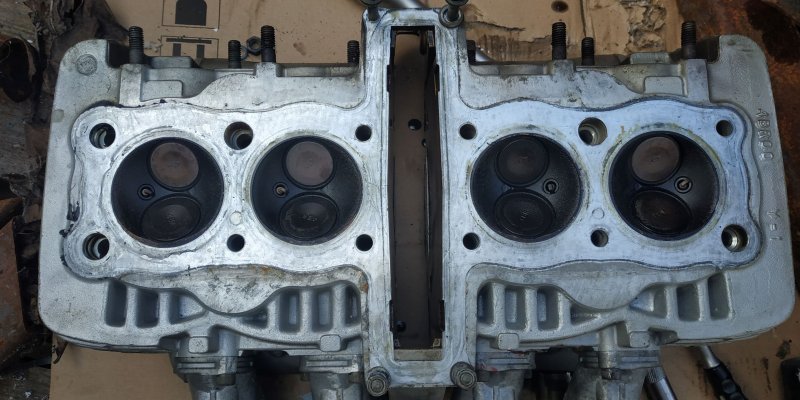

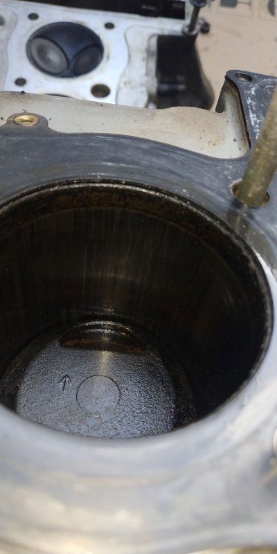

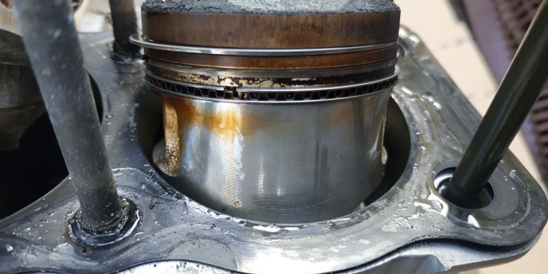

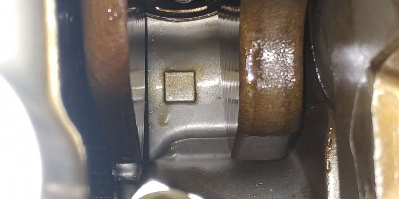

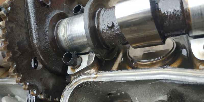

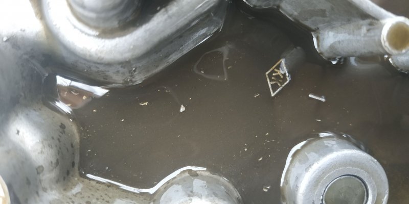

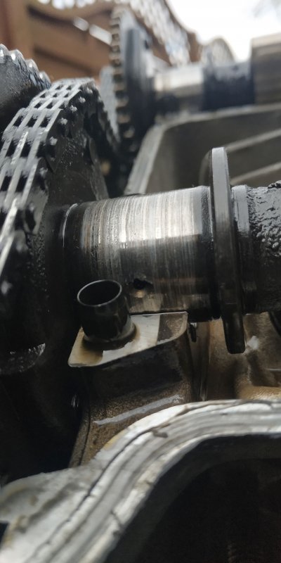

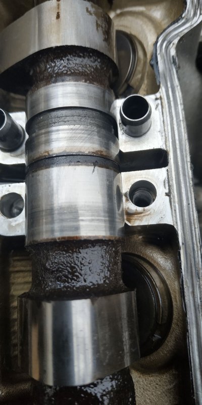

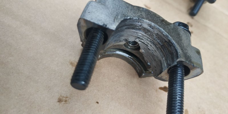

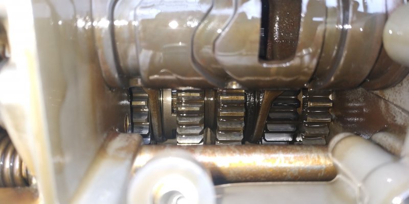

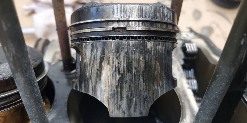

kaczka dziwaczka Opublikowano 15 Kwietnia 2020 Autor Udostępnij Opublikowano 15 Kwietnia 2020 (edytowane) Ech korciło mnie strasznie więc dzisiaj spontanicznie rzuciłem wszystko i po 4 godzinach miałem już silnik wyjęty a przed podwieczorkiem silnik miałem już rozszarpany... no prawie, bo ten japoński czarny silikon trzyma tak że nie mogę skurwla normalnie rozkleić 😩 więc nie obejrzałem jeszcze wału i korbowodów. Tryby skrzyni wyglądają świetnie (na to co dało się obejrzeć przez kartel). And the winner is!....Baba_zanetti! 🏍️ w zasadzie zgarnął całą pulę swoją błyskawiczną diagnozą o panewkach 🧐 Fakt że nie widziałem jeszcze panewek wału... ale wałki i panewki w głowicy miejscami są zajechane jak droga na Ostrołękę (kiedyś), w misce opiłki a nawet odłamki, olej w kolorze zielony metalic. Poza tym, zaworki w głowicy wyglądają fajnie. Wywalił bym ją i wstawił inną bo są tanie i dostępne. Ale okazało się że cylinder 2 jest normalnie zatarty, przebarwiony i i zaorany wzdłuż gładzi cylindra (pozostałe cylindry są super, mają jeszcze honowanie i tylko malutkie progi w GMP) płaszcz 2 tłoka czarny i zniszczony, tłok na tulei ledwo się rusza. te części też są taniutkie, ale już się zbiera - a nie wiem jeszcze jak wygląda dół silnika. Ogólnie maszyna z napisem made in Japan na każdej części gwarantuje żywotność, (moja ma 24 lata) szacun! Mam też tv sharp już chyba z 15 letni, tylko że tam nie trzeba zmieniać oleju i filtrów, a właśnie to chyba doprowadziło mojego Japończyka do zgonu. Dla tego jednak kupię używany słupek, a niektóre sprawne części zostawię sobie na zapas. Zapraszam na pokaz slajdów. Ps. pierwszy raz rozbierałem silnik motocykla i zdziwiło mnie że wałki rozrządu nie mają takich panewek wkładanych w łoże , takich jakie są w silnikach samochodowych. to normalne? zdziwiło minie też że 4 śruby były w zasadzie luźne, tak jakby ktoś nie dokręcił ich celowo (bo były po 2 śruby na wałek w tej samej osi, na środku, chyba zbyt dużo na przypadek. Dokręcone chyba stawiały by wałkom zbyt duży opór i ....) Miłego dnia/wieczora. Edytowane 15 Kwietnia 2020 przez kaczka dziwaczka Cytuj Odnośnik do komentarza Udostępnij na innych stronach Więcej opcji udostępniania...

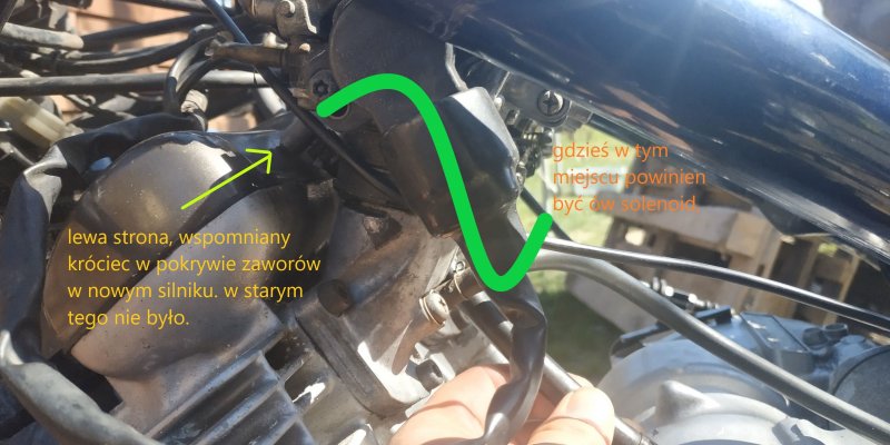

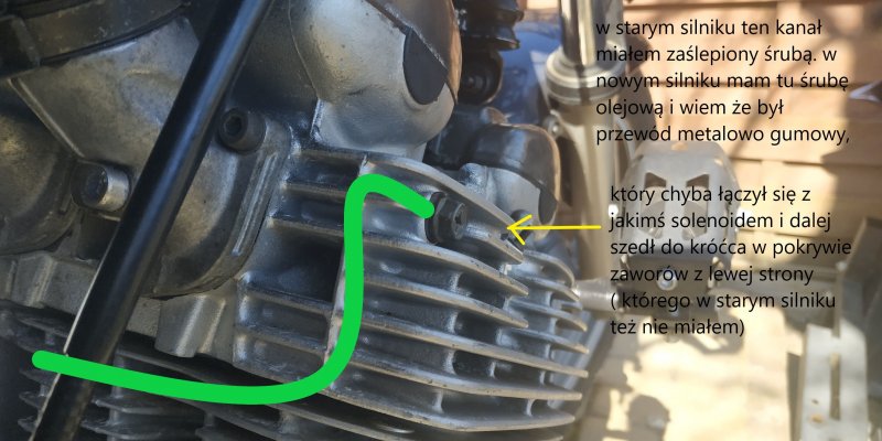

kaczka dziwaczka Opublikowano 20 Kwietnia 2020 Autor Udostępnij Opublikowano 20 Kwietnia 2020 Dzięki Adam M. Tak też uczyniłem. Kręciłem rozrusznikiem i uzupełniałem olej (fajki zdjęte) żeby napełnić układ, weszło jakieś 3,5 l. Silnik pracuje extra, przepaść w porównaniu do starego ale to nie jedyna różnica między nimi. W starym nie było tej dokładki w podstawie filtra oleju, która ma przyłącza chłodnicy oleju. W nowym silniku mam dodatkowy króciec w pokrywie zaworów (nie chodzi o ten do przewietrzania) i kanał olejowy z prawej strony na zewnątrz 4 cylindra. W starym tego nie było. Ktoś wie czy to jakaś opcja wyposażenia? do czego to służyło? Proszę zobaczyć załączone zdjęcia. 3 ostatnie zdjęcia to chyba ten brakujący solenoid, zdjęcia znalezione na innym forum. Dzięki za podpowiedzi. Cytuj Odnośnik do komentarza Udostępnij na innych stronach Więcej opcji udostępniania...
Limo Opublikowano 20 Kwietnia 2020 Udostępnij Opublikowano 20 Kwietnia 2020 Kupiłeś silnik od nowszego rocznika, w którym dodali chłodzenie olejowe. Pierwsze roczniki były chłodzone tylko wiatrem. Chyba musisz jeszcze dokupić chłodnicę oleju bo zakładam że nie miałeś jej oryginalnie. Tylko nie wiem czy będziesz miał mocowania do niej na ramie. Cytuj Why... So... Serious Odnośnik do komentarza Udostępnij na innych stronach Więcej opcji udostępniania...
kaczka dziwaczka Opublikowano 21 Kwietnia 2020 Autor Udostępnij Opublikowano 21 Kwietnia 2020 19 godzin temu, Limo napisał: Kupiłeś silnik od nowszego rocznika, w którym dodali chłodzenie olejowe. Pierwsze roczniki były chłodzone tylko wiatrem. Chyba musisz jeszcze dokupić chłodnicę oleju bo zakładam że nie miałeś jej oryginalnie. Tylko nie wiem czy będziesz miał mocowania do niej na ramie. Dzięki Limo. Chłodnicę oleju miałem już zamontowaną jak kupiłem moto. To właśnie w nowym silniku nie było w podstawie filtra oleju tego dodatkowego rozdzielacza, do którego podłącza się chłodnicę, ale załatwiłem to przekładając podstawę filtra ze starego silnika, (trzeba też wykręcić śrubę która zamyka dodatkowy kanał olejowy). Nie rozumiem tylko po co jest i jak działa ten solenoid (którego nie mam). Cytuj Odnośnik do komentarza Udostępnij na innych stronach Więcej opcji udostępniania...
