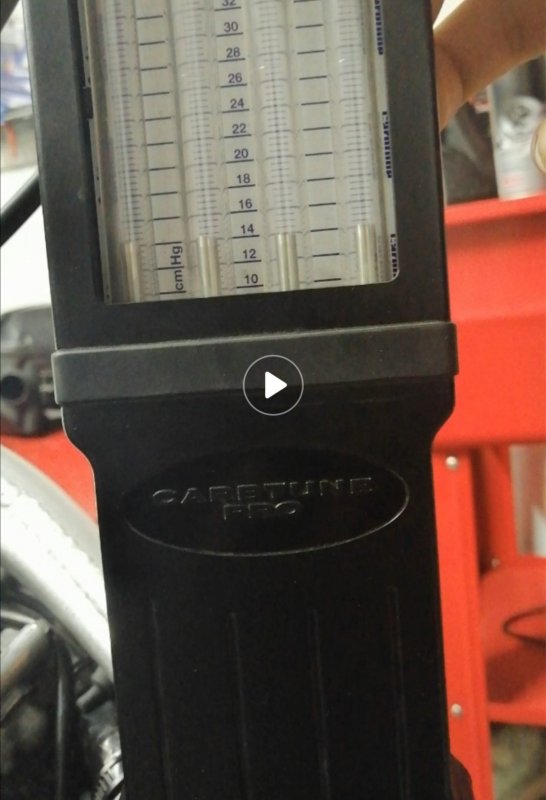

R6 2001 Opublikowano 22 Grudnia 2019 Autor Udostępnij Opublikowano 22 Grudnia 2019 (edytowane) Przed pierwszym odpaleniem w granicy 11 bar w każdym, nabijalem też miernikiem rozszczelnienia cylindrów czyli pompujesz przez gniazdo świecy powietrze na zamkniętych zaworach i dawało to rady, co do czujnika temperatury nie sprawdziłem tego , podcisnienie na waku 14 cmhg i trochę mnie martwi to bo z tego co pamiętam powinienem mieć 16 albo 18 Edytowane 22 Grudnia 2019 przez R6 2001 Cytuj Odnośnik do komentarza Udostępnij na innych stronach Więcej opcji udostępniania...
baba_zanetti Opublikowano 22 Grudnia 2019 Udostępnij Opublikowano 22 Grudnia 2019 Podciśnienie zależy od ciśnienia sprężania, ustawienia rozrządu oraz od ustawienia gaźników. Za mała wartość podciśnienia to problem z którymś z powyższych. Cytuj 8.96s 1/4mili GSX-R K1 1000 TURBO/NITROSPEEDBIKE.PL TURBO TAKŻE W TWOIM MOTOCYKLU!SERWIS MOTOCYKLI- WARSZAWA, HAMOWNIA - STROJENIEhttps://www.facebook.com/bados84/ Odnośnik do komentarza Udostępnij na innych stronach Więcej opcji udostępniania...
