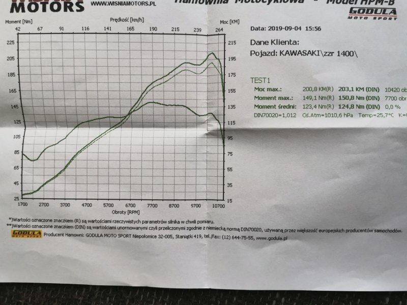

Draco1990 Opublikowano 4 Września 2019 Udostępnij Opublikowano 4 Września 2019 (edytowane) Hey koledzy. Byłem sprawdzić swoją Kawę ( ZZR 2018 - wszystko w orginale na akrapach ), bo wkurza mnie lekka, chwilowa zmułka, którą czuć przy 2,5 tys obr. gdy się jedzie bardzo spokojnie ( na 2/3 biegu ) ale właściciel serwisu stwierdził że tak zdrowej ZZry jeszcze nie widział, a to co mnie wkurza to jest niby cytuje ,,przejście silnika z trybu jałowego w tryb normalnej pracy" i mam się tym nie przejmować , tylko później wbijać 2gi bieg 😛 A jeśli mi zależy to może to zlikwidować powercommanderem i przy okazji też zlikwiduje ten dół, który widać przy 240km/h, oraz niby doda jakieś 15 koni więcej. Co myślicie o wykresie? Jest ok? Wkładał ktoś Commandera i stroił? Warto? Chyba nie jest to zbyt normalna sytuacja, że krzywa idzie w dół w tych dwóch miejscach? Tj. przy 2,5 tys obr. i przy 240 km/h - Jeżdżąc z większymi prędkościami właśnie czułem ze przy 240hm/h jest mu przez chwile troszkę ciężej... Co może być przyczyną w tak nowoczesnej konstrukcji tych spadków moc/momentu? Kiedyś ktoś mi powiedział że m.in. wadliwe fajkocewki... Co można brać pod uwagę? Serio nikt nic? Zero pomysów? Edytowane 4 Września 2019 przez Draco1990 Cytuj Odnośnik do komentarza Udostępnij na innych stronach Więcej opcji udostępniania...
MłodyWilk22 Opublikowano 5 Września 2019 Udostępnij Opublikowano 5 Września 2019 Moim zdaniem to wcale nie jest normalne, a tym bardziej przyjemne w użytkowaniu... Moja Hayka ciągnie od prawdziwych jałowych czyli jadąc na jedynce puszczam gaz, motocykl toczy się obrotami jałowych i od 1100obr/min bez żadnego zająknięcia po przekręceniu manetki ciągnie do samej odcinki i u Ciebie ma być tak samo! Przejeście z trybu jałowego do normalnego?! I to przy 2500 tyś obr/min?! No sens!!! A co, przy 240 też na chwilę przechodzi z trybu jałowowego?! Wbicie biegu i puszczenie klamki sprzęgła zmienia mapę obrotów biegu jałowego na mapę roboczą i ma ciągnąć od samego dołu! No chyba, że kawa dała d... i coś spitoliła przy konfiguracji map. Dorwił na jakimś forum kogoś kto też ma taki sprzęt i upewnij czy aby inni właściciele się nie borykają z tym samym problemem, Wtedy trzeba przyjąć , że TEN TYP TAK MA. A jak nie to zmienić serwis i szukać przyczyny... Cytuj Odnośnik do komentarza Udostępnij na innych stronach Więcej opcji udostępniania...

Bimbak Opublikowano 6 Września 2019 Udostępnij Opublikowano 6 Września 2019 Spadek momentu jest bardzo dziwny. Tak wysoko w zakresie obrotów oznacza albo jakiś poważny problem z motocyklem albo z hamownią. Jeżeli faktycznie czujesz ten spadek w tyk zakresie obrotów takze na niższych biegach to motocykl na pewno pilnie potrzebuje jakiegoś gruntownego serwisu. Możliwe też że jest jakiś problem z systemem dynamicznego doładowania. Coś nie działa tak jak powinno. Edit: chociaż właśnie trafiłem na stronie motorcyclenews.com test porównawczy zzr z h2 sx na hamowni i tam zzra też ma jakieś dziwne dołki w momencie przy szczycie i nawet sypie się gorzej na górze jak twoja. Cytuj http://bikepics.com/members/chudy/ Odnośnik do komentarza Udostępnij na innych stronach Więcej opcji udostępniania...
Draco1990 Opublikowano 6 Września 2019 Autor Udostępnij Opublikowano 6 Września 2019 MłodyWilku w niskim zakresie ma w sumie na wszystkich ale chyba najbardziej odczuwalne jest to na tych najniższych jeśli bardzo delikatnie i stopniowo odwijasz manetkę, ale jeśli na 1 biegu odwiniesz troszkę mocniej po za te 2,5 tys i np wbijesz 2 bieg przy 3 albo 4 tys to juz nic nie czujesz, i tez tak teraz robię. Ale nieraz jadę w korku czy przed rondem na np 2 lub 3 biegu w tym mulącym za kresie obrotów i jest to wkurzające. Przy 240km/h na 5tym też na pewno występuje, gościu sprawdzał moto na hamowni właśnie na 5 biegu, w sumie to tylko na 5iątym. Wbił szybko do 5 biegu i trzymał go na niskich obrotach żeby nagle odwinąć manete do końca... A później moto schodziło sobie powolutku z obrotów. Na innych jak 5ąty niczego nie sprawdzał... Bimbak poważny problem? Typu coś z silnikiem? Panewki, tłoki itp.? 😮 Żywiłem nadzieje, że to tylko problem z elektroniką, mapami, sterowaniem przepustnic, fajkocewkami itp itd. 😕 Mi podesłały dwie osoby wykres z hamowni swoich zzr i wszystko było bez dołków... Mógłbyś pokazać/dac linka do tego wykresu co widziałeś? Cytuj Odnośnik do komentarza Udostępnij na innych stronach Więcej opcji udostępniania...

Bimbak Opublikowano 7 Września 2019 Udostępnij Opublikowano 7 Września 2019 Nie potrzebnie straszylem. A nie taki był mój cel. Po prostu chciałem zwrócić uwagę ze jest i taka możliwość.Tutaj link do porównania. https://www.motorcyclenews.com/news/2018/march/kawasaki-h2-sx-zzr1400-dyno/To może też być wina hamowni. Jakieś turbulencje, czy inne problemy z dostarczaniem dostatecznych ilości powietrza do silnika. Cytuj http://bikepics.com/members/chudy/ Odnośnik do komentarza Udostępnij na innych stronach Więcej opcji udostępniania...

Bimbak Opublikowano 8 Września 2019 Udostępnij Opublikowano 8 Września 2019 Jeżeli na drodze to się powtarza to ok. Ale mapą tego nie zlikwidujesz jak na moje. Prędzej to kwestia niedoskonałości w budowie silnika, w konstrukcji dolotu (ewentualnie coś jest źle poskladane od nowości?), lub te wydech powoduje przy tej prędkości spalin jakieś zakłócenia w opróżnianiu komory spalania.Później poszukam jeszcze innych wykresów z hamowni. Może faktycznie ten typ tak ma. Chociaż nie lubie tego stwierdzenia. Cytuj http://bikepics.com/members/chudy/ Odnośnik do komentarza Udostępnij na innych stronach Więcej opcji udostępniania...
