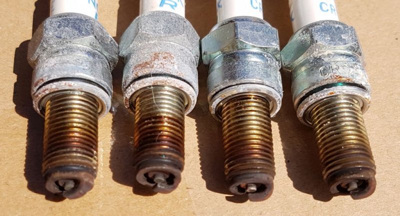

Karol-T Opublikowano 17 Sierpnia 2019 Autor Udostępnij Opublikowano 17 Sierpnia 2019 (edytowane) Wymieniłem świece, wyglądały jak na zdjęciu. Nie zrobiłem dużo kilometrów, ale mam wrażenie ze jest teraz lepiej, choć wydaje mi się ze na wolnych nie pracuje równo. Zobaczę jak parę dni pojeżdżę czy objawy ustąpił faktycznie. Edytowane 17 Sierpnia 2019 przez Karol-T Cytuj Odnośnik do komentarza Udostępnij na innych stronach Więcej opcji udostępniania...
