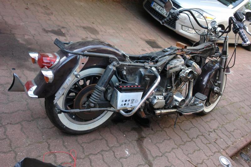

jacekfedor Opublikowano 22 Kwietnia 2019 Udostępnij Opublikowano 22 Kwietnia 2019 W skrócie sytuacja wygląda tak. Silnik EVO z 87 roku, zapłon elektroniczny, nie działa- nie ma iskry. Instalacja po przejściach, kiedyś spalił się kabel zasilajacy w głównej wiązce. Zostało to ponaprawiane jeszcze w Stanach, ale nie wiem, że motocykl odzyskał wtedy iskre, czy Amerykanin się poddał i sprzedał jako niesprawny. Ja nie jestem fanem elektroniki w pojazdach których używam i najchętniej kupie płytke z mechanicznym przerywaczem i tradycyjna krzywka, wywalę moduł i bedę jeździł motocyklem, którego zasadę działania rozumiem. Tyle, że nigdy nie naprawiałem niczego tak nowego wiec do końca nie wiem jakie beda konsekwencje. Zdaję sobie sprawę, że elektroniczny zapłon montuje się by poprawić osiągi, zmniejszyć spalanie itd. Moje pytanie do fachowców jest takie: na ile zaszkodzę pracy silnika wstawiając zapłon mechaniczny, co mogę na tym stracić. Cytuj Odnośnik do komentarza Udostępnij na innych stronach Więcej opcji udostępniania...

jacekfedor Opublikowano 22 Kwietnia 2019 Autor Udostępnij Opublikowano 22 Kwietnia 2019 (edytowane) W dniu 22.04.2019 o 13:50, Adam M. napisał: W 87r to raczej juz nawet HD nie stosowal mechanicznego zaplonu.Czy;i tylko elektroniczny byl dostepny.Ale jako ze nie wiem za duzo o HD to moze np FiS wie ze bylo inaczej. To prawda, wtedy montowane już elektroniczne.Ja chce go wymienić na starszy, mechaniczny i zastanawiam się, czy zadziała bez większych komplikacji, czy to jednak zły pomysł. Domyślam się, że pasować będzie, jakoś działać też powinien, pytanie czy coś na tym stracę. Moc, spalanie, trwałość? Edytowane 23 Kwietnia 2019 przez jacekfedor Cytuj Odnośnik do komentarza Udostępnij na innych stronach Więcej opcji udostępniania...

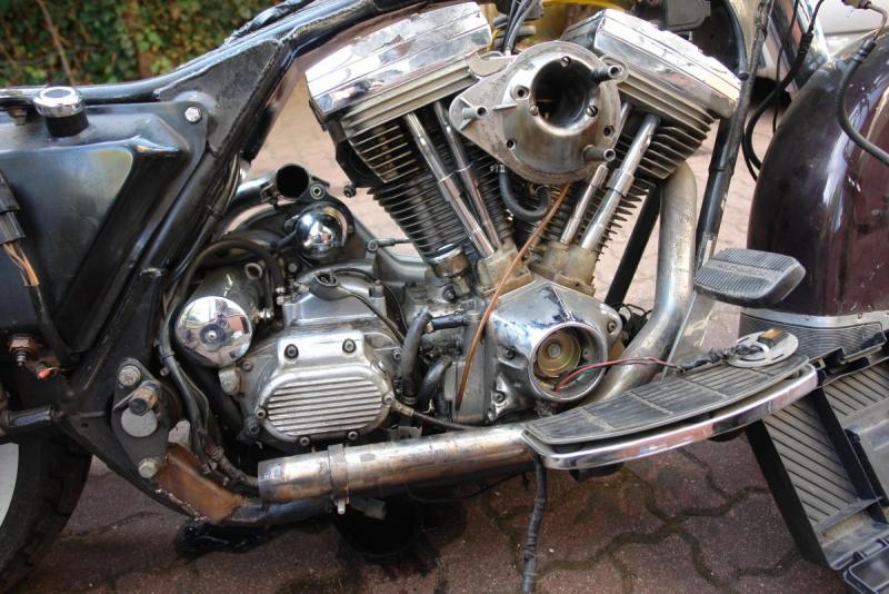

jacekfedor Opublikowano 25 Kwietnia 2019 Autor Udostępnij Opublikowano 25 Kwietnia 2019 W dniu 25.04.2019 o 16:19, _Monter_ napisał: Elektroniczny układ zapłonowy jest raczej stabilnym i nienadwyrężonym systemem. Usterki się zdarzają jak ze wszystkim ale statystycznie to mało kogo w trasie to zatrzymało.Co do naprawy...no cóż, jak coś zdechnie i nie masz w zapasie to i nie pojedziesz, w zasadzie jak i przy zapłonie iskrowym. Niewiele modułów da się naprawić więc z reguły wstawia się drugi a i impulsator można mieć ze sobą.Wiem. Ten, u mnie padł bo w instalacji było zwarcie. Motocykl jet u mnie od miesiąca i jak mam wolna chwile rozbrajam różne podzespoły by ocenic stan. W zeszłym tygodniu zdjąłem zbiuornik i zobaczyłem główną wiązke- , zasila]jący kabel palił sie w niej na całej długosci, przepalając inne przewody. Amerykanin to posztukował jak potrafił, raczej słabo. Maszyny nie odpalił, potrzymał kilka lat w jakiejś szopie i sprzedał jako niesprawną. Teraz musze to wszystko poodkręcać i doprowadzic do ładu. W takim starym motocyklu po przejsciach zapłon mechaniczny wydaje mi sie bezpieczniejsza opcją, przynajmniej na początku. Cytuj Odnośnik do komentarza Udostępnij na innych stronach Więcej opcji udostępniania...

jacekfedor Opublikowano 25 Kwietnia 2019 Autor Udostępnij Opublikowano 25 Kwietnia 2019 W dniu 25.04.2019 o 18:48, ks-rider napisał: Jak lubisz grzebacto tymbardziej ! Najpierw ogarnal bym ta instalacje elektryczna a mpzniej ten elektroniczny zaplon :crossy:Ogarniam kilka rzeczy równocześnie, a elektryka nalezy do najważniejszych. W głównej wiązce znalazłerm przepalony na całej długosci kabel zasilajacy, co oznacza, że było spore zwarcie i zapewne było przyczyną przepalenia modułu. W związku z tym wiekszość obwodów jest odcieta i musze je odtworzyć. Robie tez pompe olejowa bo po próbnym odpaleniu odma pusciła na bruk szklankę oleju. Jak skończę, - co zajmie pewnie z miesiąc- i uda mi sie pojeździć zdecyduję czy mechaniczny zapłon daje radę, czy jednak wrócę do elektroniki. Mam jednak poczucie, że w starych pojazdach elektronika nie specjalnie sie sprawsza. Cytuj Odnośnik do komentarza Udostępnij na innych stronach Więcej opcji udostępniania...

FIS Opublikowano 25 Kwietnia 2019 Udostępnij Opublikowano 25 Kwietnia 2019 (edytowane) Mechaniczny w EVO aby dobrze załozyc i aby nie niszczył silnika to duza sztuka.No bo co chesz tam dac? I jakie wyprzedzenie wygenerowac? A ono zmieniało sie na przestrzeni lat.Oczywiście możesz zapomnieć o urządzeniu opóźnieniajacym zapłon (które chroni silnik) przy niskich obrotach i dużym obciążeniu. Nazywa się to VOES.Dobra rzecz w większości aftermarketów przy ustawieniach ich na tryb zapłonu OEM i przy samym module OEMowym. HD ma duzy baniak i potrzebuje zdrowej iskry.Tak zdrowej ze nawet OEM elektronik z bidą daje rade... Moja rada. Załóż doby zapłon aftermarketowy. Troche za to bekniesz mamony, ale będziesz miał spokój.Choć tak miedzy nami, jak widze co masz powkładane do tego pieca to zapłon jest tu chyba najmniejszym problemem... No i ta rama... posmarkana przez jakiegoś mechanika z pegieeru... Moc pracy przed Tobą... :wink: Edytowane 25 Kwietnia 2019 przez FIS Cytuj "Radość z jazdy zaczyna się tam, gdzie kończy się ekonomia.'' Autoryzowany dealer S&S Cycle https://harley-parts.pl/ Odnośnik do komentarza Udostępnij na innych stronach Więcej opcji udostępniania...
