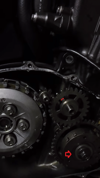

wierny10 Posted February 28, 2019 Share Posted February 28, 2019 Witam :rolleyes: , historia jest długa ale postaram się skrócić jak się da. Kumpel postanowił samemu wymienić pokrywę sprzęgła Honda cb 1000r 2008rok. zwalił starą i teraz najlepsze :banghead: podczas montażu nowej wpadł mu do silnika jeden z tych kołków ustalających pokrywę wszystko złożył i gitara sprzęt odpalił i chodził. Kazałem mu rozebrać to jeszcze raz i wyciągnąć ten kołek. Zdjął kape jeszcze raz i próbował znaleść zgubę magnesem lecz nie dał rady. Stwierdził że składa to tak jak jest (ryzyk fizyk) Tylko tym razem zakładał pokrywę na siłę. Są tam takie zębatki co wchodzą na pokrywę jedna z nich pękła ale ogólnie jest w jednym kawałku. Po złożeniu sprzęt nie odpala. jest tam również jakiś czujnik przykręcany do pokrywy. Cy to możliwe że uszkodził ten czujnik czy szukać gdzieś indziej. Byłem u niego i sprawdziłem bezpieczniki oraz stwierdziłem brak iskry dalej moja wiedza się kończy. :banghead: Chłopak jest załamany. Pomożecie? Quote Link to comment Share on other sites More sharing options...
MłodyWilk22 Posted February 28, 2019 Share Posted February 28, 2019 (edited) Akurat nie znam tego silnika, ale coś czuje, że po tych całych przebojach silnik nie ma sygnału z czujnika położenia wału przez połamaną zębatkę...jak wrzucisz jakąś fotkę z netu co on połamał, to wtedy będzie wszystko jasne... Tak na szybko patrząc do netu to pękła mu najprowdopodobniej zębatka do napędu pompy oleju. Także ma szczęście, że motocykl mu nie odpalił. Facet to jakiś rzeźnik :banghead: Pękła zębatka, w silniku lata sobie kołek ustalający a gość składa silnik i myśli, że będzie cacy i samo się naprawi :banghead: Dopóki te dwa tematy nie zostaną załatwione to tego silnika nie wolno odpalać :excl: Edited February 28, 2019 by MłodyWilk22 Quote Link to comment Share on other sites More sharing options...

wierny10 Posted March 2, 2019 Author Share Posted March 2, 2019 he he już mu pożyczyłem. Tak na marginesie żeby było śmieszniej powinniście zobaczyć jak on to złożył na zwykły bezbarwny silikon :banghead:. Gość nie ma pojęcia o mechanice sprawa go przerosła i teraz płacze... Ja coś tam kumam więc staram się pomóc ale też wszystkiego nie ogarniam... na zdjjęciu zaznaczyłem miejsca w którym pękła ta zębatka oraz gdzie mniej więcej jest ten czujnik. Zębatke już zamówił. ja wnioskuje że to czujnik położenia wału i to on jest walnięty co wy na to? a na kokpicie nie powinno wywalac jakiegoś błędu jeżeli ten czujnik jest nie sprawny? Quote Link to comment Share on other sites More sharing options...

MłodyWilk22 Posted March 2, 2019 Share Posted March 2, 2019 Zębatkę wymieni od tej strony bez kłopotu... A po czujniku widać czy go chłopina uszkodził mechanicznie przy składaniu czy nie. Quote Link to comment Share on other sites More sharing options...
wierny10 Posted March 2, 2019 Author Share Posted March 2, 2019 Właśnie że nie widać byłem u niego dzisiaj i założyłem nową zębatkę czujnik wydaje się ok nie ma żadnych widocznych uszkodzeń kabelki tez wyglądają w porządku na wszelki wypadek wymieniłem mu świece. Czy można jakoś sprawdzić ten czujnik? miernik posiadam ale jak to zrobić to już nie wiem Quote Link to comment Share on other sites More sharing options...
_Monter_ Posted March 3, 2019 Share Posted March 3, 2019 Jest to czujnik halla czyli cewka. Ustaw omomierz (test diody) i sprawdź czy dzwoni...czyli czy ma przejście. Quote lewa noga: http://forum.motocyk...__1#entry782383 prawa noga: http://forum.motocyk...__fromsearch__1...i tak wszyscy umrzemy... Link to comment Share on other sites More sharing options...
MłodyWilk22 Posted March 3, 2019 Share Posted March 3, 2019 A gdzie ten czujnik jest tam zamontowany, bo na fotce go nie widać? Quote Link to comment Share on other sites More sharing options...
_Monter_ Posted March 4, 2019 Share Posted March 4, 2019 A gdzie ten czujnik jest tam zamontowany, bo na fotce go nie widać?Też go szukałem ale pewnikiem jest przykręcony do dekla a strzałka obrazuje jego położenie po założeniu dekla.Na bank również strzałka powinna być nieco dalej bo czujnik czyta impulsy z tych trzech widocznych wypustów. Quote lewa noga: http://forum.motocyk...__1#entry782383 prawa noga: http://forum.motocyk...__fromsearch__1...i tak wszyscy umrzemy... Link to comment Share on other sites More sharing options...
MłodyWilk22 Posted March 4, 2019 Share Posted March 4, 2019 No i własnie monter do tego zmierzam :biggrin: Bo jeśli kolega przekładał czujnik z dekla do dekla to mógł taką prozaiczną czynność tak jak i z resztą podstawowych rzeczy które robił po prostu spitolić :banghead: Także jeśli ww czujnik przez naszego utalentowanego kolegę był dotykany to na bank tam trzeba szukać powodów problemów. Wystarczy, że pomylił jakieś podkładki, dał od drugiej strony, czujnik jest za daleko i nie widzi sygnałów... Ehhh :banghead: Quote Link to comment Share on other sites More sharing options...
wierny10 Posted March 4, 2019 Author Share Posted March 4, 2019 (edited) Masz racje monter czujnik jest przykęcony do dekla a strzałkę postawiłem obrazowo. Być może są tam jakieś podkładki a on to źle poskadał jak ja tam byłem to czujnik już był przykręcony a ja nie zwróciłem uwagi czy są podkładki czy nie ma. Miałem być u niego w niedzielę i zmierzyć ten czujnik lecz mi się plany pozmieniały... Jak będę u niego to na pewno zwrócę uwagę jak jest zamontowany. A idąc tym tropem możliwe że brak tego kołka ustalającego powoduje że czujnik nie czyta?(żle ustawiony dekiel) Chociaż nie wydaje mi się... Edited March 4, 2019 by wierny10 Quote Link to comment Share on other sites More sharing options...
