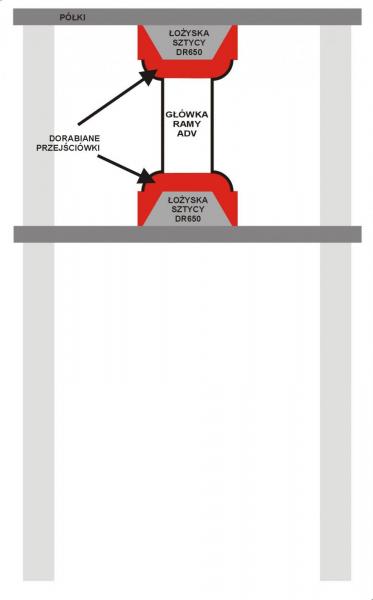

wiciu_r Posted October 23, 2018 Author Share Posted October 23, 2018 Zawias pewnie jutro lub pojutrze dotrze, ale już sobie gdybam, czy aby nie ruszać ramy nie można by dorobić przejściówek. Mam ślusarza, który ma 30 lat doświadczenia, sprzęt i materiały. No tego jeszcze nie robiłem... Quote Link to comment Share on other sites More sharing options...
wiciu_r Posted October 24, 2018 Author Share Posted October 24, 2018 Na pierwszy rzut oka można by się zastanowić czy zbyt daleko nie odpłynąłem w swoich planach swapu, ale z drugiej strony lagi deerki tak pięknie pracują... Będę rzeźbił ;) Quote Link to comment Share on other sites More sharing options...
wiciu_r Posted October 26, 2018 Author Share Posted October 26, 2018 Jutro będę dalej kombinował, ale jawi mi się taka wizja jak na fotce: Pytanie czy mniej więcej takie łożyska są dostępne. Kielich łożysk kulkowych ADV-ki ma mieć zewnętrzną kryzą wzmacniającą. Sztyca na 99% będzie dorabiana, a półki na 80% bo nie miałem na razie czasu znaleźć odpowiednich. Jak macie uwagi ze swojego doświadczenia to podzielcie się. Pozdro Quote Link to comment Share on other sites More sharing options...
