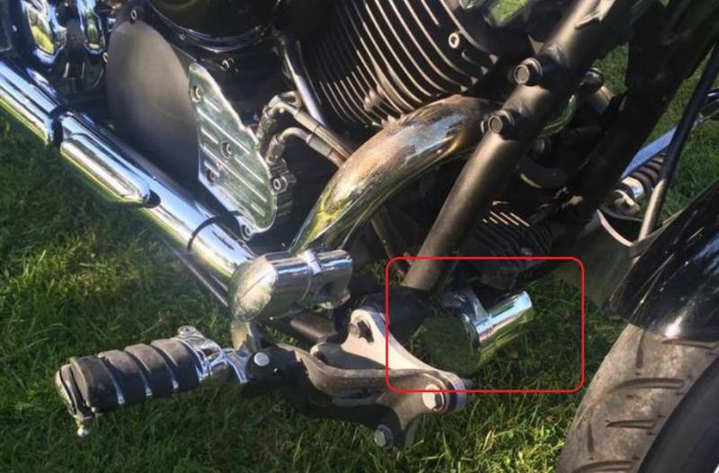

Walkipio Posted August 29, 2018 Author Share Posted August 29, 2018 Witam, Zastanawiam się nad zakupem Drag Stara 650 w którym jest zastosowana jakaś zmiana.Motocykl był sprowadzony z US i ma filtr olejowy w innym miejscu niż inne egzemplarze tego modelu, a w miejscu standardowego umieszczona jest jakaś skrzynka (zaznaczone na foto), a sam filtr znajduje się na spodzie (foto 2).Może ktoś wie czy to jest jakaś samoróbka, czy był taki model? Z góry dziękuje za pomoc. Pozdrawiam,Piotr Quote Link to comment Share on other sites More sharing options...

maniek1300 Posted August 29, 2018 Share Posted August 29, 2018 To jest najlepszy patent jaki wymyślili czyli filtr oleju jest na dole. W normalnej konfiguracji musisz zdjąć wydech aby wymienić filtr oleju ;). Quote Link to comment Share on other sites More sharing options...
Walkipio Posted August 29, 2018 Author Share Posted August 29, 2018 Filtr jest pewnie pod zbiornikiemAle na fotkach pod zbiornikiem nic nie widać :( To jest najlepszy patent jaki wymyślili czyli filtr oleju jest na dole. W normalnej konfiguracji musisz zdjąć wydech aby wymienić filtr oleju ;).Chyba nie wygląda to tak źle :).Jestem ciekaw czy to produkcja fabryczna i tak z drugiej strony to pod spodem jest trochę narażony na uszkodzenia? Quote Link to comment Share on other sites More sharing options...
majkelpl Posted August 29, 2018 Share Posted August 29, 2018 (edited) Filtr jest pewnie pod zbiornikiem W 650 nie ma miejsca na filtr powietrza POD zbiornikiem :angry: Jestem ciekaw czy to produkcja fabryczna i tak z drugiej strony to pod spodem jest trochę narażony na uszkodzenia? W duzych Yamahach 1600 i wyzej tu wlasnie jest fabrycznie montowany filtr oleuma i w niczym NIE przeszkadza :biggrin: Edited August 29, 2018 by majkelpl Quote ISRA: 27062SREU: 614 Link to comment Share on other sites More sharing options...

Walkipio Posted August 29, 2018 Author Share Posted August 29, 2018 A czy tam nie ma przypadkiem airboxa pod zbiornikiem?To są dwa różne motocykle.W jednym brak filtra powietrza a w drugim jest przeniesiony filtr oleju. Quote Link to comment Share on other sites More sharing options...
J/P Posted August 29, 2018 Share Posted August 29, 2018 (edited) Pierwszy zestaw zdjęć i drugi to 2 różne moto. Widać po m.in. podnóżkach, malowaniu zbiornika, inne wydechy. Nawet inne opony.W drugim zestawie jest standardowy filtr powietrza.W pierwszym zestawie najprawdopodobniej filtry stożkowe mokre założone są pod zbiornikiem bezpośrednio na dolotach. Ja mam taka przeróbkę, zresztą świetną. Miejsce pod zbiornikiem jest. Stożki nie zajmują tyle miejsca co normalny airbox. Widać też puste mocowania dla pokrywy airboxa. Edited August 29, 2018 by J/P Quote "Beer is proof God loves us and want us to be happy" Benjamin Franklin Link to comment Share on other sites More sharing options...
majkelpl Posted August 30, 2018 Share Posted August 30, 2018 W pierwszym zestawie najprawdopodobniej filtry stożkowe mokre założone są pod zbiornikiem bezpośrednio na dolotach. Ja mam taka przeróbkę, zresztą świetną. Miejsce pod zbiornikiem jest. Stożki nie zajmują tyle miejsca co normalny airbox. Widać też puste mocowania dla pokrywy airboxa. Zrób fotki i pokaz jak to wstawiles. Quote ISRA: 27062SREU: 614 Link to comment Share on other sites More sharing options...
Walkipio Posted August 30, 2018 Author Share Posted August 30, 2018 Pierwszy zestaw zdjęć i drugi to 2 różne moto. Widać po m.in. podnóżkach, malowaniu zbiornika, inne wydechy. Nawet inne opony.W drugim zestawie jest standardowy filtr powietrza.W pierwszym zestawie najprawdopodobniej filtry stożkowe mokre założone są pod zbiornikiem bezpośrednio na dolotach. Ja mam taka przeróbkę, zresztą świetną. Miejsce pod zbiornikiem jest. Stożki nie zajmują tyle miejsca co normalny airbox. Widać też puste mocowania dla pokrywy airboxa.Tak jak napisałem wcześniej to dwa różne motocykle i dwa inne tematy, ale administrator wrzucił do jednego. Nie wiem jak malutkie musiały by być te filtry stożkowe, ponieważ zdjęcia są dosyć wyraźne i tam nie widać nic pod zbiornikiem :( ? Quote Link to comment Share on other sites More sharing options...
