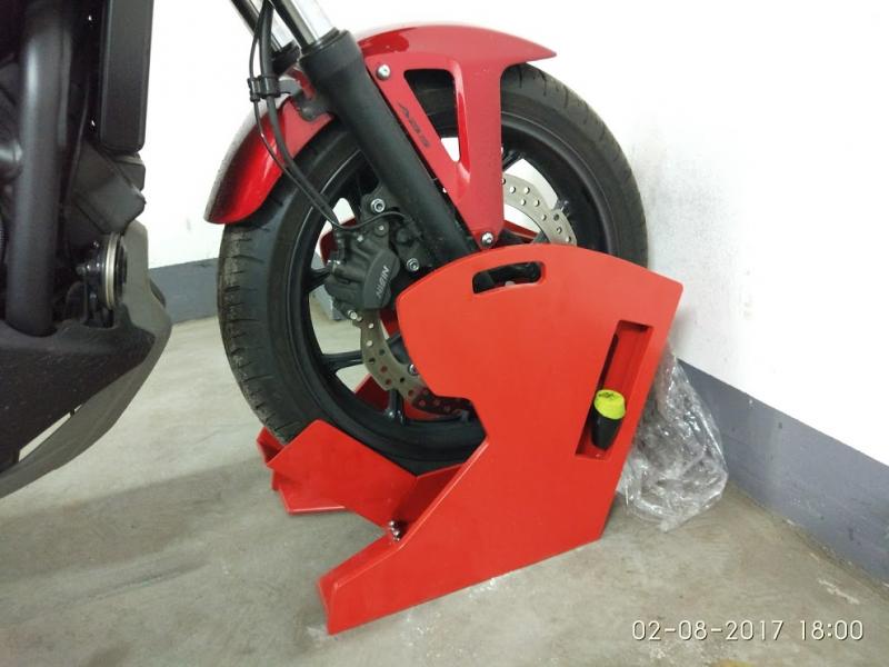

grech66 Opublikowano 1 Lutego 2018 Udostępnij Opublikowano 1 Lutego 2018 Witam, Proszę o opinie czy takie zabezpieczenie waszym zdaniem będzie skuteczne ? Mozę macie jakieś uwagi lub sugestie to proszę o tym pisać. Cytuj Odnośnik do komentarza Udostępnij na innych stronach Więcej opcji udostępniania...

heniek128 Opublikowano 1 Lutego 2018 Udostępnij Opublikowano 1 Lutego 2018 Moim zdaniem skuteczne, nożycami nie przetnie. dojścia nie ma do czegokolwiek. Jedynie można w miarę sensownie otworzyć, rozwiercić zamek lub wyrwać całość z ziemi (ew. kątówką ale to czas i hałas). Na bank dużo trudniejsze do sforsowania od łańcucha i kotwy. Ukraść i tak mogą ale tego typu zapięcie jest chyba najlepsze z tych dostępnych na rynku. Cytuj Odnośnik do komentarza Udostępnij na innych stronach Więcej opcji udostępniania...

żółf Opublikowano 3 Lutego 2018 Udostępnij Opublikowano 3 Lutego 2018 Uważam, że blokada jest bardzo dobra. O ile sam trzpień przez koło to mogło by być mało, bo koło jest banalnie prosto odkręcić i przewieźć moto choćby na wózku, to ta zasłania ośkę i już jest więcej roboty. Wydaje mi się, że złodziej myśli tak:Po co mam się męczyć z tym moto, jak w okół tyle niezabezpieczonych.Każda blokada coś tam daje, z drugiej strony każdą można dość szybko obejść. Jednak uważam, że jeżeli złodziej ma ryzykować cięcie kątówką to ryzyko, że wściekły właściciel zaraz wybiegnie z młotkiem w dłoni jest zbyt duże. Do ochrony swojego motro - enduro wyspawałem stelaż, który zabetonowałem w ziemi. Przez środek ramy przechodzi grubościenny płaskownik, który na końcu przy ścianie zabezpieczony jest kłódką. Jedyne sensowne rozbrojenie blokady to przecięcie kłódki albo sztaby flexem, a będzie to o tyle trudne, że pomiędzy motocyklem a ścianą jest niewiele miejsca. Cytuj Odnośnik do komentarza Udostępnij na innych stronach Więcej opcji udostępniania...

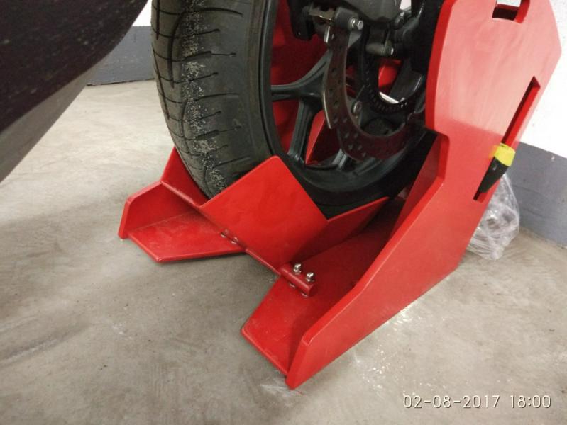

grech66 Opublikowano 3 Lutego 2018 Autor Udostępnij Opublikowano 3 Lutego 2018 A to twój prywatny garaż? Jeśli tak to kamera wewnątrz skierowana na drzwi i uruchamiana otwarciem wraz ze światłem.Świadomość że pysk został gdzieś na dysku uwieczniony raczej na pewno skłoni do rezygnacji.Przynajmniej za pierwszym podejściem.Poza tym wszystkie demontowalne w motku elementy opisuje się pisakiem UV ze swoim nr telefonu. Przydaje się na giełdzie motoryzacyjnej...Dziękuję za radę z pisakiem UV. Moim zdaniem skuteczne, nożycami nie przetnie. dojścia nie ma do czegokolwiek. Jedynie można w miarę sensownie otworzyć, rozwiercić zamek lub wyrwać całość z ziemi (ew. kątówką ale to czas i hałas). Na bank dużo trudniejsze do sforsowania od łańcucha i kotwy. Ukraść i tak mogą ale tego typu zapięcie jest chyba najlepsze z tych dostępnych na rynku.W tej blokadzie w grę wchodzi tylko cięcie szlifierką kontową, zamek jest w zapięciu jest skierowany tak ze nie ma do niego dojścia, lagi nie wykręcisz bo są bezpieczne śruby, blokada przytwierdzona do podłoża tak że jak kiedyś będzie ją trzeba demontować to nawet nie chce o tym teraz myśleć :) A gdzie takie coś rozdają ;)?Blokada jest mojej własnej produkcji, teraz planuję wykonać kolejną wersję dla kolegi i potem pewnie kolejnego kolegi :) Mieszkałem na poznańskim Piątkowie w bloku. Auto w indywidualnym garażu w bloku na poziomie gruntu. Jak rano wszedłem to nie było radia i głośników, a na podłodze walała się kupka petów więc spędzili w garażu minimum godzinę.Moim zdaniem na dłużej niż 3 minuty tylko aktywna ochrona ma sens bo wejdą, odkręcą lagi, przetną linkę, wrzucą do busa i tyle. Potem na bramie garażowej założyłem po bokach takie kłódki: https://imged.pl/klodka-antywlamaniowa-3-kluczyki-tanio-2-1265988.html Kolejne 3 lata, aż do wyprowadzki U MNIE był spokój.Lagi nie odkręci ale zawsze może uciąć , nie mam pojęcia czy to tak szybko idzie. Dodatkowym utrudnieniem będzie targanie tego do busa . Uważam, że blokada jest bardzo dobra. O ile sam trzpień przez koło to mogło by być mało, bo koło jest banalnie prosto odkręcić i przewieźć moto choćby na wózku, to ta zasłania ośkę i już jest więcej roboty. Wydaje mi się, że złodziej myśli tak:Po co mam się męczyć z tym moto, jak w okół tyle niezabezpieczonych.Każda blokada coś tam daje, z drugiej strony każdą można dość szybko obejść. Jednak uważam, że jeżeli złodziej ma ryzykować cięcie kątówką to ryzyko, że wściekły właściciel zaraz wybiegnie z młotkiem w dłoni jest zbyt duże. Do ochrony swojego motro - enduro wyspawałem stelaż, który zabetonowałem w ziemi. Przez środek ramy przechodzi grubościenny płaskownik, który na końcu przy ścianie zabezpieczony jest kłódką. Jedyne sensowne rozbrojenie blokady to przecięcie kłódki albo sztaby flexem, a będzie to o tyle trudne, że pomiędzy motocyklem a ścianą jest niewiele miejsca.Czy mogę prosić o foto takiego rozwiązania, jeśli nie publicznie to proszę o wiadomość prywatną. Każde zabezpieczenie jest lepsze niż żadne... A im lepsze tym dłużej zajmie jego sforsowanie. Ja swego czasu zamontowałem na kotwach chemicznych w betonowej ścianie oczko + łańcuch jak na słonia przez koło i najgroźniej wyglądająca kłódka jaką znalazłem. Zwykłymi nożycami pewno byłoby ciężko ale zapewne wystarczy kątówka akumulatorowa i parę minut cięcia ;)Akumulatorowa tutaj nie podoła boki to 1 cm stal, padnie akumulator do trzpienia nie podejdzie tarczą mało miejsca jedynie cięcie lagi , ciekawe jak szybko się je tnie? Cytuj Odnośnik do komentarza Udostępnij na innych stronach Więcej opcji udostępniania...

4jku Opublikowano 3 Lutego 2018 Udostępnij Opublikowano 3 Lutego 2018 Akumulatorowa tutaj nie podoła boki to 1 cm stal, padnie akumulator do trzpienia nie podejdzie tarczą mało miejsca jedynie cięcie lagi , ciekawe jak szybko się je tnie? Znaczy wiesz, wszystko jest do przejścia jak masz odpowiednie narzędzia. Samo zabezpieczenie wygląda bardzo dobrze i jak do garażu wpadnie jakiś random bez odpowiedniego zaplecza to zrobi wielkie oczy i wróci do domu ;) Cytuj Heartstone. Link do założenia konta z nagrodą za aktywację :) https://battle.net/recruit/SGD6NTGVLV?blzcmp=raf-hs&s=HS&m=pc Odnośnik do komentarza Udostępnij na innych stronach Więcej opcji udostępniania...
grech66 Opublikowano 5 Marca 2018 Autor Udostępnij Opublikowano 5 Marca 2018 Blokada wydaje się solidna. Jak koło jest blokowane?Należy pamiętać, że zabezpieczenie jest tak dobre jak jego najsłabszy punkt :)Jest trzpień oś coś takiego między szprychami. Cytuj Odnośnik do komentarza Udostępnij na innych stronach Więcej opcji udostępniania...
