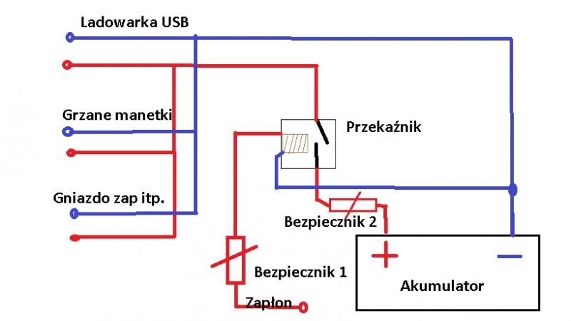

aftys6 Opublikowano 2 Listopada 2017 Udostępnij Opublikowano 2 Listopada 2017 (edytowane) Przerwie ale zdarzy Ci się zapomnieć. Zostawisz na kilka dni i już pewie nie odpalisz. Z drugiej strony ten woltomierz to trochę kiepski pomysł.Wątpię by pokazywał dokładnie napięcie. Może mijać się o 0,1 - 0,5 V nawet. Prosty schemat.Bezpiecznik 1 zabezpiecza obwód zapłonu (100-250 mA w zależności od poboru cewki)Bezpiecznik 2 zależy od poboru prądu sumy wyjśćPrzekaźnik jakikolwiek samochodowy. Warto dać na większy amperaż to będzie niemal że nieśmiertelny Edytowane 2 Listopada 2017 przez aftys6 Cytuj Odnośnik do komentarza Udostępnij na innych stronach Więcej opcji udostępniania...
