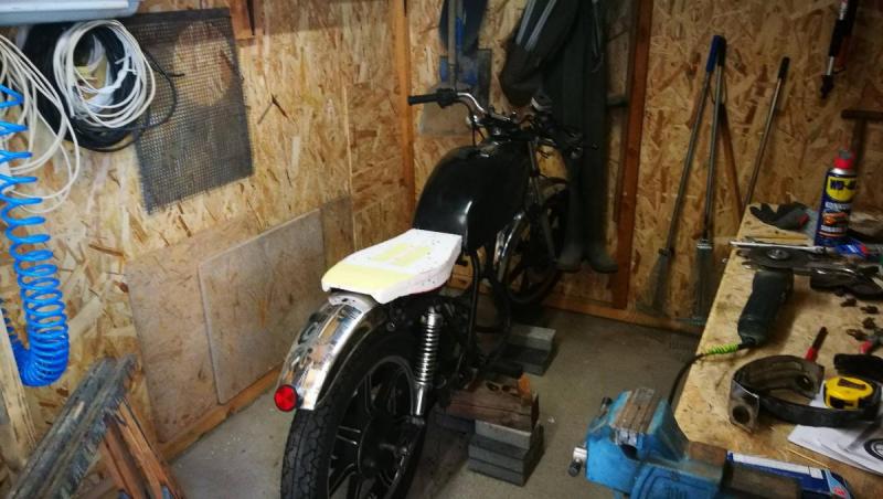

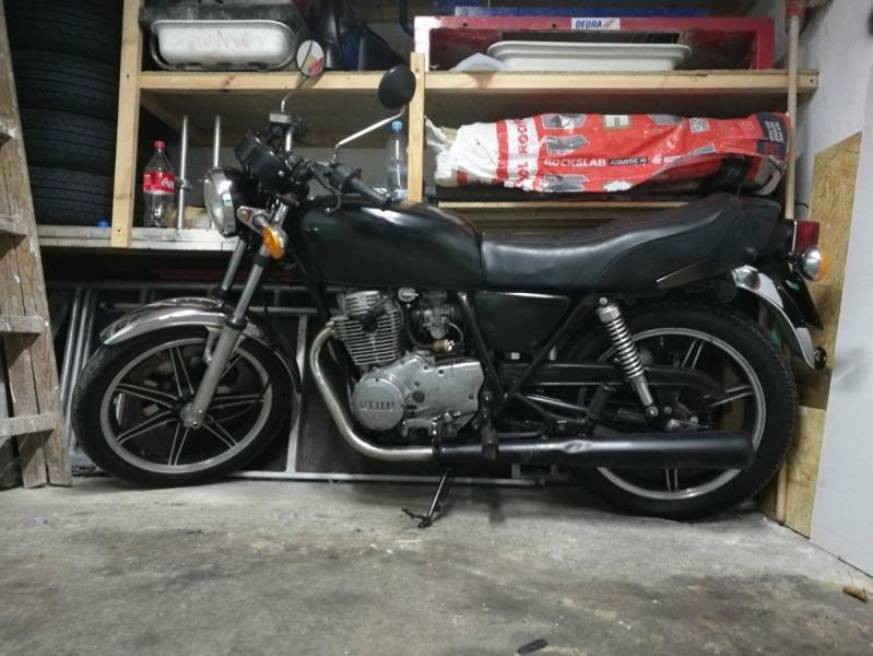

vvaldi Opublikowano 22 Maja 2017 Udostępnij Opublikowano 22 Maja 2017 Witam jestem w trakcie przebudowy Yamahy xs400 '81, i nie mogę się zdecydować jakie lampy i kierunkowskazy zastosować Ledowe, zwykłe z ledowymi żarówkami czy po prostu zwykłe żarówki... Od tygodnia szperam po internetach i jak to bywa jedni wychwalają drudzy przestrzegają przed ledami. Chciałem zastosować taką lampe tylnią http://www.brands4bikes.de/beleuchtung/ruckleuchten/rucklichter/shin-yo-led-rucklicht-boston-schwarze-basisplatte-getontes-glas.htmlAle po moim internetowy researchu'u niczego już nie jestem pewien czy LEDy są lepsze od stockowych rozwiązań, może ktoś ma doświadczenie z akcesoryjnym oświetleniem i może doradzić jaki system jest najbezpieczniejszy. Bo o to w sumie mi chodzi żeby moje światła stopu czy kierunki były dobrze widoczne. Lekko się chwaląc swoim złomem załączam zdjęcia zaraz po kupnie i po odrobinie dłubania :) Cytuj Odnośnik do komentarza Udostępnij na innych stronach Więcej opcji udostępniania...
