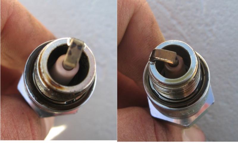

zamela Opublikowano 1 Kwietnia 2017 Udostępnij Opublikowano 1 Kwietnia 2017 Witam co prawda temat dotyczy motocykli a ja tu piszę o silniku zaburtowym ale pomyślałem że przecież to silnik 2T więc nie może się jakoś bardzo różnic od tych stosowanych w nowych 2 suwowych moto.Posiadam silnik zaburtowy jak w temacie suzuki 9,9KM z 2005 roku i mam z nim problem mianowicie świece nie są równe do tego mam wrażenie że silnik dosyć głośno pracuje i dużo spala paliwa , odpala zimny od 1 - 2 pociągnięcia sznurkiem a ciepły zawsze za 1 razem.Co już w nim zrobiłem :wymieniłem świece na nowewyregulowałem poziom paliwa w komorze pływakowej zgodnie z serwisówkąco może być przyczyną nierównego koloru świec ? silnik zasilany jest 1 gaźnikiem. Cytuj Odnośnik do komentarza Udostępnij na innych stronach Więcej opcji udostępniania...
michoa Opublikowano 2 Kwietnia 2017 Udostępnij Opublikowano 2 Kwietnia 2017 różnica jest bardzo minimalna :D co do spalania to poszukaj ile powinien palić i zmierz ile pali i wtedy będziemy szukać przyczyn a moc ma jak powinien ? Cytuj "... i ujrzal Pan prace nasza i byl zadowolony a zapytawszy o zarobki nasze usiadl i zaplakal..." list Pawla apostola do koryntianmichoa-100% stylistów bez szyku http://miszczua.cba.pl Odnośnik do komentarza Udostępnij na innych stronach Więcej opcji udostępniania...
Tommo Opublikowano 2 Kwietnia 2017 Udostępnij Opublikowano 2 Kwietnia 2017 co może być przyczyną nierównego koloru świec ? Prawa fotka ma mniej światła :) Cytuj Audi Sport Odnośnik do komentarza Udostępnij na innych stronach Więcej opcji udostępniania...
zamela Opublikowano 2 Kwietnia 2017 Autor Udostępnij Opublikowano 2 Kwietnia 2017 (edytowane) to zdjęcie z poprzedniego pływania na trochę innych świecach w silniku mam naklejkę dotyczącą świec BR7HS-10 w serwisówce wyczytałem że mają być B6HS-10 i takie obecnie są wkręcone.Zdjęcie ukazuje różnice pomiędzy 2 świecami,.Co do spalania to przyjęte jest ze każde 10KM przy ful manetce pali 3l/h tak wyczytałem w necietak więc u mnie wygląda to nieco inaczej bo wczoraj przepłynąłem jakieś 45km z manetką odkręconą na 50-100% prędkość max pod prąd rzeki 30km/h z prądem 36km/h łódź 3,6m wazy około 110kg + reszta obciążenia 120kg.W ciągu dnia pływałem może 2-2,5godziny a zużycie paliwa to jakieś 10 litrów mieszanki. Edytowane 2 Kwietnia 2017 przez zamela Cytuj Odnośnik do komentarza Udostępnij na innych stronach Więcej opcji udostępniania...

zamela Opublikowano 13 Maja 2023 Autor Udostępnij Opublikowano 13 Maja 2023 Trochę po czasie ale silnik palił palił aż pewnego dnia w trakcie 3 dniowego wypadu kichnął i zdechnął . Słaba iskra. Po wykonaniu kilku pomiarów stwierdziłem uszkodzenie cewki ładującej w CDI i był to strzał w 10 , po zakupie ów cewki silnik pracuje poprawnie , świece są ciemniejsze takie jak powinny być do tego suche . Ziggi - kompresje mierzyłem takim manometrem z alle,.... to pokazywał 6 barów ale dodam ze tym samym sprzętem mierzyłem też kompresję w pilarce stihl MS 362 prawie nowej i było tez 6 więc pewnie manometr ...... . Cytuj Odnośnik do komentarza Udostępnij na innych stronach Więcej opcji udostępniania...
