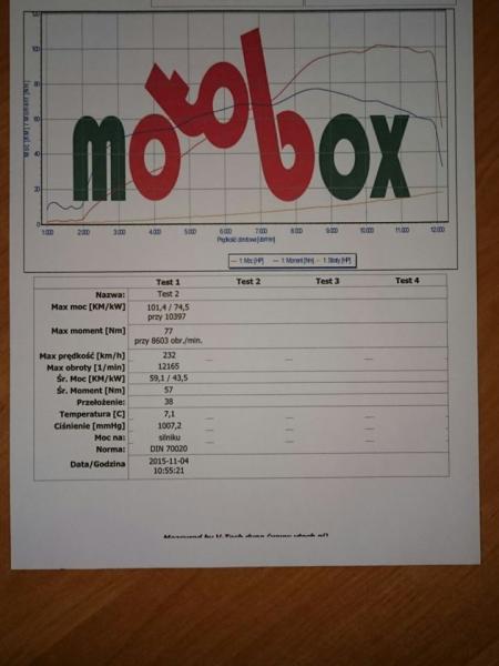

kuba89 Opublikowano 29 Marca 2017 Udostępnij Opublikowano 29 Marca 2017 (edytowane) To silnik od sportowego motocykla nieduzej pojemnosci i dobija do 20 lat - czy sadzisz ze bedzie mial fabryczne osiagi ?Mysle ze on juz 10 lat temu byl w stanie "do remontu". Moja Cb 600 2003 rok z przebiegiem na blacie 80 tysięcy, a ile było cofnięte tego nikt nie ogarnie a jednak da się 14 letni silnik cb 600 utrzymać z fabryczną mocą na co dowodem jest poniższy obrazek ;) 101,4 KM oraz 77 Nm A co do tematu to porządny serwis zaworów przede wszystkim kolego, te silniki na prawdę ciężko zajechać, przebiegi rzędu 150 tys. nie robiły większego wrażenia na tym silniku ;) Edytowane 29 Marca 2017 przez kuba89 Cytuj Odnośnik do komentarza Udostępnij na innych stronach Więcej opcji udostępniania...
