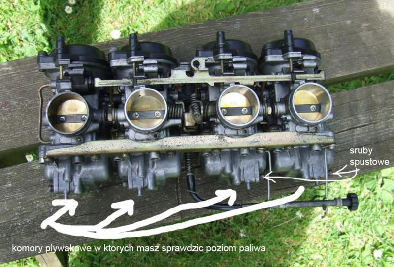

ResetMoto Posted February 28, 2017 Share Posted February 28, 2017 (edited) Witam,Pojawił się niejasny problem w mojej kawie i nie mogę sobie z nim poradzić. Problem z uruchomieniem silnika jak jest zimny, gaśnie jak jest rozgrzany.Jak użyje ssania, to leje się z jednej z rurek odpływowych od gaźnika benzyna jak szalona i tylko na ssaniu... oczywiście mogę próbować uruchomić silnik bez ssania, ale to jest katorga i strasznie się męczy. Sprawdziłem świece i kolor jest lekko czarny, więc kierunek problemu spadł na gaźniki, które oczywiście rozebrałem i na moje oko zaworki działają prawidłowo, nie zacinają się i zamykają (otwierają) jak należy. Również sprawdzone pływaki i są ok, wyczyściłem dysze i nie wiem w sumie co może być przyczyną tej awarii, Akumulator jest w 100% sprawny i jestem przekonany, że to nie on jest całym złem w moim motocyklu. Nie wiem co mam jeszcze sprawdzić, a tym bardziej wyregulować bo nie mam odpowiedniego urządzenia. Ktoś może napisać, to oddaj do mechanika ale właśnie chcę tego uniknąć, bo tak naprawdę nie wiem czy problem zostanie usunięty rzetelnie. Patrząc od góry przez wloty powietrza do poszczególnych komór, to pierwsza komora jest mokra, druga sucha, trzecia mokra i ostatnia sucha. Edited February 28, 2017 by ResetMoto Quote Link to comment Share on other sites More sharing options...

ResetMoto Posted March 1, 2017 Author Share Posted March 1, 2017 Sprawdz poziom paliwa w kazdym z gaznikow. Podejrzewam ze bedzie za wysoki. Ustaw gaznik w takiej pozycji w jakiej sa na motocyklu podlacz butelke z benzyna do wezyka w gaznikach i poczekaj az sie zatankuja. Jak poziom paliwa przestanie spadac w butelce. Odlacz ja zlej paliwo z weza doplywowego. Nastepnie Spuszczaj po kolei paliwo z kazdego gaznika osobno do szkalnki menzurki lub co tam masz i zaznaczaj poziom. Sprawdz w serwisowce jaki ma byc poziom.Mozliwe tez ze leje ci automat ssania i caly czas masz za bogata mieszanke. wg mnie to dwie najbardziej prawdopodobne przyczyny.Dziękuje za radę i z pewnością sprawdzę w najbliższy weekend. Jeśli okaże się, że przyczyną problemu będzie automat, to czy będę mógł to naprawić? Quote Link to comment Share on other sites More sharing options...

ResetMoto Posted March 1, 2017 Author Share Posted March 1, 2017 (edited) To raz. A dwa - do autora - bez urazy ale wątpię żebyś to sam ogarnął. Taniej wyjdzie zlecić robotę mechanikowi.Jeszcze raz spróbuje swoich sił jak tylko znajdę chwilę i dopiero wtedy odpuszczę z ciężkim bólem serca. Trochę dołożę do pieca... ulatujący dymek z jednej komory gaźnika. Zawór ssący do regulacji?? Edited March 1, 2017 by ResetMoto Quote Link to comment Share on other sites More sharing options...
bruns Posted March 2, 2017 Share Posted March 2, 2017 Patrząc od góry przez wloty powietrza do poszczególnych komór, to pierwsza komora jest mokra, druga sucha, trzecia mokra i ostatnia sucha.Co to wg. ciebie jest komora ?Widzę że mylisz nawet podstawowe pojęcia , bo nie odróżniasz gardzieli gaźnika od komora pływakowej , więc lepiej niech te gażniki ustawi ktoś kto ma pojęcie i doświadczenie . Sam nie ustawisz ani poziomów ani nie zrobisz synchronizacji . Quote Link to comment Share on other sites More sharing options...

mirusiek Posted March 4, 2017 Share Posted March 4, 2017 Gazniki to nie czarna magia. Sciag sobie z netu serwisowke i ogarniesz bez problemow.Te komory co na zdjeciu sa na 4 srubach kazda, latwo je obrobis dobierz dobry srubokret. Quote Link to comment Share on other sites More sharing options...
ResetMoto Posted March 4, 2017 Author Share Posted March 4, 2017 Sprawdziłem poziomy i jest spora rozbieżność między komorami, więc rozebrałem i nagiąłem blaszki w dół od pływaków i nic to nie pomogło. Dalej leci paliwo na ssaniu i do tego jeszcze pojawiły się krople benzyny w nowym miejscu przy śrubie od mieszanki i strzela w rurę. Nie mam zdrowia do tych gaźników :( może jednak znajdzie się ktoś z okolic Szczecina i mi pomoże? Quote Link to comment Share on other sites More sharing options...
