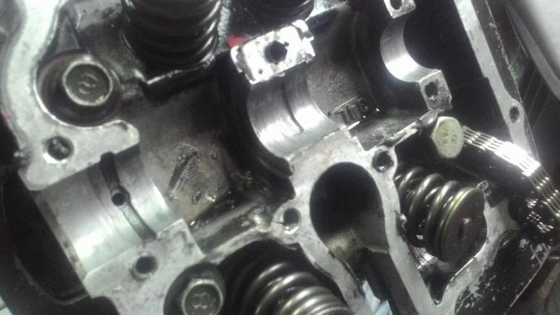

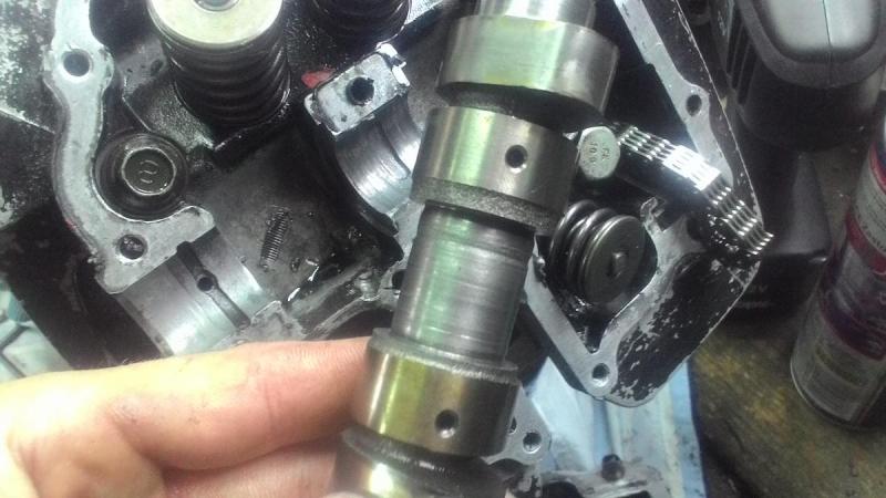

7 idzie łożysk takich otwartych? Myśle że te blaski co sie urwały to z tych średnich łożysk. 'Górnym prawym górnym rogu '
Od czego mogą być te łożyska ?
