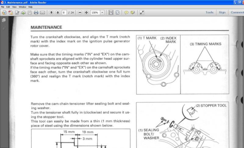

MłodyWilk22 Opublikowano 8 Października 2015 Udostępnij Opublikowano 8 Października 2015 A mnie się jednak wydaję, że ustawia się na ten znak ,,I" obok literki T :)Zresztą serwisówka dokładnie to pokazuje... Cytuj Odnośnik do komentarza Udostępnij na innych stronach Więcej opcji udostępniania...
Limo Opublikowano 8 Października 2015 Udostępnij Opublikowano 8 Października 2015 Ale jest napisane co innego. Rysunkiem bym się tak nie sugerował. Cytuj Why... So... Serious Odnośnik do komentarza Udostępnij na innych stronach Więcej opcji udostępniania...

JanuszK30 Opublikowano 9 Października 2015 Udostępnij Opublikowano 9 Października 2015 (edytowane) siedzimy w mechanice, a zdaje się że nikt nie ustawiał oprócz baby_zanetti wcześniej rozrządu, nie rozumiecie, że ustawiamy na linię obok T???? to jest wiedza powszechna i każdy mechanik o tym wie T jest oznaczeniem obok linii co do ktorej T jest opisem tak jak wcześniej linia obok F oznaczala co zawasze oznaczała, ręce opadają.../no i MlodyWilk tez wie o co chodzi...Jak nie znasz angielskiego to Ci przetłumaczę. NA ZNAK T!!!!!!!!!!!!!! Ale Baba ma rację, 1mm nie ma większego znaczenia. I tak nie zrobisz tego idealnie na wyciągniętym łańcuchu!!!!!!!!! Czy masz jeszcze jakieś wątpliwości???????????????Limo nie pierwszy raz teoretyzując wprowadzasz ludzi w błąd, chodzi o znak na który wskazuje T więc nie rozumiem skąd Twój krzyk.... te linie są podstawą dla wszelkich ustawień a oznaczenia T i F są obok aby wiedzieć co jest co.... Edytowane 9 Października 2015 przez JanuszK30 Cytuj Mechanika Motocyklowa Odnośnik do komentarza Udostępnij na innych stronach Więcej opcji udostępniania...
drapakpl Opublikowano 9 Października 2015 Autor Udostępnij Opublikowano 9 Października 2015 No wlasnie czyli jednak.trzeba ustawic na kreske obok literki "T" a nie.na sama literke "T", dzieki za rozwianie watpliwosci. Cytuj Odnośnik do komentarza Udostępnij na innych stronach Więcej opcji udostępniania...
Limo Opublikowano 9 Października 2015 Udostępnij Opublikowano 9 Października 2015 siedzimy w mechanice, a zdaje się że nikt nie ustawiał oprócz baby_zanetti wcześniej rozrządu, nie rozumiecie, że ustawiamy na linię obok T???? to jest wiedza powszechna i każdy mechanik o tym wie T jest oznaczeniem obok linii co do ktorej T jest opisem tak jak wcześniej linia obok F oznaczala co zawasze oznaczała, ręce opadają.../no i MlodyWilk tez wie o co chodzi... Limo nie pierwszy raz teoretyzując wprowadzasz ludzi w błąd, chodzi o znak na który wskazuje T więc nie rozumiem skąd Twój krzyk.... te linie są podstawą dla wszelkich ustawień a oznaczenia T i F są obok aby wiedzieć co jest co.... Wybacz Mistrzu. Ja stosuję się do serwisówki a Ty rób jak uważasz. Cytuj Why... So... Serious Odnośnik do komentarza Udostępnij na innych stronach Więcej opcji udostępniania...
MłodyWilk22 Opublikowano 9 Października 2015 Udostępnij Opublikowano 9 Października 2015 Dokładne przetłumaczenie technicznego języka obcego czasami płata figle, więc pewnie i Tobie się to Limo zdarzyło :)Ale wierz mi, że w serwisówce również chodzi o ustawienie wału na index ,,I" przy literce T. Cytuj Odnośnik do komentarza Udostępnij na innych stronach Więcej opcji udostępniania...
