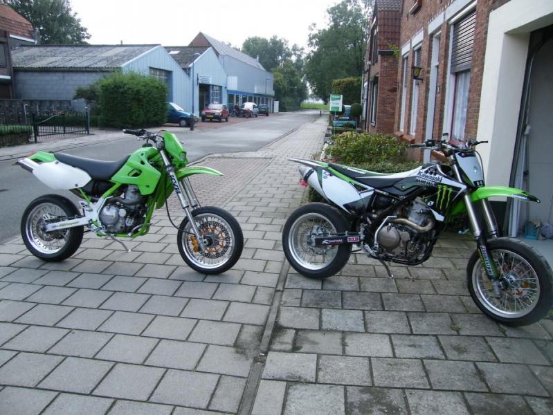

Demonklx Opublikowano 20 Września 2015 Udostępnij Opublikowano 20 Września 2015 witam mam motor klx650 r chciałem zwiększyć moc tego motoru czytałem na wielu forach że jest to możliwe i motor będzie latał prawie jak xr 650 r a nie chce zmienić moto bo mi się dobrze jeździ i ost zrobiłem remont całego silnika i teraz ciekawią mnie informację jak przerobić ten motor bo być może ktoś na tym forum już robił takie przeróbki i się podzieli się wiedzą wiem ze zmieniają gaźnik na mechaniczny ale nie wiem na jaki i co trzeba przerobić widziałem filmik ze koleś założył body od kxf 450 może ktoś wie co trzeba przerobić lub ma większe informacje jak to zrobić co trzeba zmienić Cytuj Odnośnik do komentarza Udostępnij na innych stronach Więcej opcji udostępniania...
michoa Opublikowano 21 Września 2015 Udostępnij Opublikowano 21 Września 2015 Fajne SM i w widzę z moich okolic :D ...... Gaźniki mechaniczne dobre do tuningu masz 2 popularne modele , myślę że jak wstawisz któryś i dobrze wyregulujesz( może być potrzeba zmiany wydechu ) to pojedzie jak xr650R bo seryjny klx 650R jest już zajebiście mocny.... Keihin FCR albo mikuni TM ...... w Keihinah fcr padają blaszki przepustnicy za 500 zł , więc kupując używkę zwróc uwagę na stan tejże , szukaj też gaźnika z ciepłym ssaniem co ułatwia palenie po glebie , to bardzo popularny gaźnik bo jest w zasadzie w co 2 hard enduro czy crossie i łatwo o używkę.......stałej recepty na wielkość dysz nie ma to wyjdzie w trakcie strojenia więc naszykuj się na $ na zestawy dysz........ Mikuni TM40 jest lepszy od keihina bo nie ma żadnych wad fabrycznych , ale seryjnie nie był w żadnym motocyklu i ciężko o używkę a nówka 1500 zł chyba ( też myślałem nad nim do xr600 ) http://mikuni.istore.pl/pl/gaznik-mikuni-tm40-6.html o 1320 zł :blink: Obstawiam że ani jeden ani drugi nie są plug&play , trzebaby pomierzyć jaką masz średnicę ori gaźnika od króćca do cylindra , ale może być koniecznie przerabianie i jednego i drugiego króćca no i napewno długie strojenie tego dyszami i kombinowaniem , dobrze jeszcze sprawdzić czy inny gaźnik wejdzie mechanicznie żeby nie okazało się że np nie wejdzie bo siedzenie przeszkadza czy rama :D plus zakupu nowego mikuni jest taki że nie będzie wyrobiony i zużyty a keihin może być wyrobiony i zużyty i nigdy tego prawidłowo nie wyregulujesz ale róznica w cenie spora........... Cytuj "... i ujrzal Pan prace nasza i byl zadowolony a zapytawszy o zarobki nasze usiadl i zaplakal..." list Pawla apostola do koryntianmichoa-100% stylistów bez szyku http://miszczua.cba.pl Odnośnik do komentarza Udostępnij na innych stronach Więcej opcji udostępniania...
