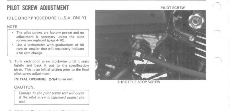

scatmanpl Opublikowano 27 Maja 2015 Udostępnij Opublikowano 27 Maja 2015 (edytowane) Witam Mam spory problem ze swoją Hondą Magną 750, rok 83. Opowieść może dość długa, jednak jest sporo ważnych informacji, nie chcę niczego pominąć. Moto przez zimę nie było odpalane z racji sporych prac przy nim (przeróbka pod bobbera). Wyczyściłem gaźniki, wszystko złożyłem, zamontowałem. Jednak mam problem z odpaleniem. Moto kręcił (jednak bardzo słabo, po kilku próbach odpalenia napięcie spada do 12.3V, lecz aku jest nowe, dlatego chyba można wykluczyć ten element). Niestety ledwo "pyrkał", dlatego wymieniłem świece. Sytuacja delikatnie się poprawiła, jednak nadal nie odpalał. Kolega poradził mi odkręcić śrubę mieszanki w gaźnikach o dodatkowe pół obrotu, co faktycznie pomogło i motor odpalił, ale tylko na dwie sekundy, po czym znowu "zmarł". Od tamtej pory co prawda nie miałem jak go sprawdzić na pełnym aku, teraz się ładuje. Pomyślałem od podkręceniu śruby wolnych obrotów (tej przy trzecim gaźniku z plastikowym łebkiem) i znalazłem zastanawiającą mnie informację. Otóż w serwisówce autorzy zwracają uwagę na dwie śruby w gaźniku - "pilot screw", gdzie sprawa jest oczywista, i "throttle stop screw", gdzie sprawa się komplikuje. Na zdjęciu (poniżej screen) w instrukcji zaznaczona jest strzałką śruba na dnie komory pływaka, która jak mi się zdaje służy spuszczaniu paliwa z komory. Po jednym obrocie paliwo cieknie ciurkiem na silnik, dlatego mam je dokręcone do końca. Jednak "throttle stop screw" wskazywałoby na coś innego i być może rozwiązałoby mój problem. Proszę kogoś doświadczonego o wyjaśnienie, czy to faktycznie śruba wolnych obrotów, czy może jednak coś nie jest tak w tej serwisówce (w co jednak nie chce mi się wierzyć). EDIT: Już sobie sam odpowiedziałem. Stronę wcześniej jako "throttle stop screw" jest zaznaczona ta z plastikowym łebkiem, jak i na zdjęciu, które przesłałem, tylko na tym drugim jest to po prostu zaznaczone w sposób mylący. Jednak mam w takim razie pytanie, co może być przyczyną trudności z odpaleniem magny. Zapalić zapaliła, ale ledwo ledwo i na moment. Czy podkręcenie obrotów (przypomnę, że gaźnik był rozebrany, więc ustawiłem ją w połowie) może być powodem? I czy zwiększenie obrotów osiąga się przez wkręcenie czy wykręcenie tej śruby? Edytowane 27 Maja 2015 przez scatmanpl Cytuj Odnośnik do komentarza Udostępnij na innych stronach Więcej opcji udostępniania...
