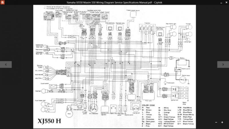

AdamYZF Opublikowano 15 Kwietnia 2015 Autor Udostępnij Opublikowano 15 Kwietnia 2015 (edytowane) Tak wygląda schemat, jak coś mogę wrzucić w pdf w lepszej jakości, wersja do pobrania http://speedy.sh/UQE4K/Yamaha-XJ550-Maxim-550-Wiring-Diagram-Service-Specifications-Manual.pdf dodam że czujnik stopki bocznej odłączyłem - czarno biały kabelek wychodzący od modułu a i jest to wersja usa Edytowane 15 Kwietnia 2015 przez AdamYZF Cytuj Odnośnik do komentarza Udostępnij na innych stronach Więcej opcji udostępniania...
bruns Opublikowano 16 Kwietnia 2015 Udostępnij Opublikowano 16 Kwietnia 2015 daj jak możesz w lepszej jaklosci , mocno mi sie rozmydla przy powiekszaniu . Cytuj Odnośnik do komentarza Udostępnij na innych stronach Więcej opcji udostępniania...
AdamYZF Opublikowano 16 Kwietnia 2015 Autor Udostępnij Opublikowano 16 Kwietnia 2015 http://www.speedyshare.com/UQE4K/Yamaha-XJ550-Maxim-550-Wiring-Diagram-Service-Specifications-Manual.pdf tutaj jest link do pobrania pdf, inaczej nie mogę wrzucić bo jest limit na forum 1MB Cytuj Odnośnik do komentarza Udostępnij na innych stronach Więcej opcji udostępniania...

bruns Opublikowano 22 Kwietnia 2015 Udostępnij Opublikowano 22 Kwietnia 2015 Piszesz że odłączyłeś xzujnik stopki bocznej , musisz zmostkowac kostkę , inaczej iskry nie bedzie .\ Cytuj Odnośnik do komentarza Udostępnij na innych stronach Więcej opcji udostępniania...
AdamYZF Opublikowano 22 Kwietnia 2015 Autor Udostępnij Opublikowano 22 Kwietnia 2015 w sumie podłącze ją z powrotem i na centralnej postawie, po co kombinować ale żeby było śmieszniej, iskra jest :D Cytuj Odnośnik do komentarza Udostępnij na innych stronach Więcej opcji udostępniania...
