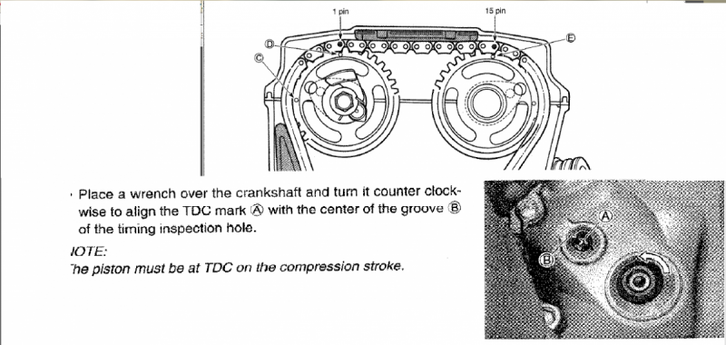

merszu Opublikowano 19 Lutego 2015 Autor Udostępnij Opublikowano 19 Lutego 2015 Rozrząd jest tak ustawiony, może ustawić na pierwszą kreske przed punktem A ? Cytuj Odnośnik do komentarza Udostępnij na innych stronach Więcej opcji udostępniania...

DZIKOWSKI Opublikowano 21 Lutego 2015 Udostępnij Opublikowano 21 Lutego 2015 (edytowane) ustawiony rozrząd jak w serwisówce klin był ścięty i magneto się obróciło przez co dawało nie porządany efekt w ustawieniu Kolego,jeśli klin na kole magnesowym był ścięty,to "na stówę" rozrząd nie był ustawiony na swoich punktach jak to napisałeś w pierwszym poście. Edytowane 22 Lutego 2015 przez DZIKOWSKI Cytuj Nie sztuką jest się rozpędzić.Sztuką jest wyhamować! Odnośnik do komentarza Udostępnij na innych stronach Więcej opcji udostępniania...
merszu Opublikowano 22 Lutego 2015 Autor Udostępnij Opublikowano 22 Lutego 2015 No tak, kiedy odnalazłem przyczyne, że ścięty klin to wiadomo, żę rozrząd nie był ustawiony jak powinien, ale z kąd miałem wiedzieć, że był ścięty, pewnie 99 % ludzi też ustawiało by rozrząd nie wiedząc o ściętym klinie, Cytuj Odnośnik do komentarza Udostępnij na innych stronach Więcej opcji udostępniania...
DZIKOWSKI Opublikowano 24 Lutego 2015 Udostępnij Opublikowano 24 Lutego 2015 ale z kąd miałem wiedzieć, że był ścięty Przeczytaj jeszcze raz,ale ze zrozumieniem,to co wkleiłeś w siódmym poście. Szczególnie notatkę.Obrazki nie mówią wszystkiego :) . pewnie 99 % ludzi też ustawiało by rozrząd nie wiedząc o ściętym klinie, Dobrze,że zostawiłeś ten jeden procent :biggrin: Cytuj Nie sztuką jest się rozpędzić.Sztuką jest wyhamować! Odnośnik do komentarza Udostępnij na innych stronach Więcej opcji udostępniania...
