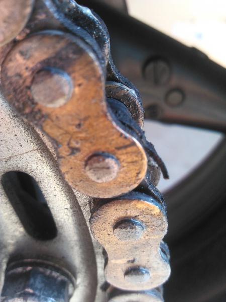

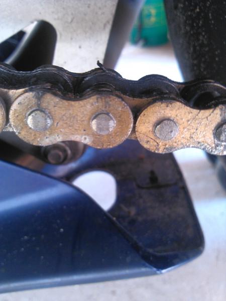

PRZEMA Opublikowano 22 Lipca 2014 Udostępnij Opublikowano 22 Lipca 2014 Witam.Mam łańcuch DID hiper wzmacnian,który ma ok 1,5 roku i przebieg 3-4 tys km.Dzisiaj podczas smarowania zobaczyłem,ze w 2 miejscach pomiędzy ogniwami wychodzi czarna gumka.Czy to oring,albo jego czesc? Czy można tak smigac? Cytuj Odnośnik do komentarza Udostępnij na innych stronach Więcej opcji udostępniania...
Limo Opublikowano 22 Lipca 2014 Udostępnij Opublikowano 22 Lipca 2014 Tak, to oring. Jeśli nie chcesz wyrzucać łańcucha to wstaw w miejsce tego ogniwa zakuwkę z nowymi oringami. Cytuj Why... So... Serious Odnośnik do komentarza Udostępnij na innych stronach Więcej opcji udostępniania...
PRZEMA Opublikowano 22 Lipca 2014 Autor Udostępnij Opublikowano 22 Lipca 2014 Co może być przyczyną,ze pekły oringi? Nie chodzi o jedno ogniwo,ale o dwa :ohmy: Cytuj Odnośnik do komentarza Udostępnij na innych stronach Więcej opcji udostępniania...
Limo Opublikowano 22 Lipca 2014 Udostępnij Opublikowano 22 Lipca 2014 Ciężko powiedzieć, ale stawiałbym na chemię, czyli mycie łańcucha WD-40 i tego typu specyfikami. Cytuj Why... So... Serious Odnośnik do komentarza Udostępnij na innych stronach Więcej opcji udostępniania...
PRZEMA Opublikowano 22 Lipca 2014 Autor Udostępnij Opublikowano 22 Lipca 2014 Od nowości był czyszczony raz olejem do lamp.Żadnej żrącej chemii. Cytuj Odnośnik do komentarza Udostępnij na innych stronach Więcej opcji udostępniania...

Limo Opublikowano 22 Lipca 2014 Udostępnij Opublikowano 22 Lipca 2014 Nafta nie szkodzi oringom. Jeśli nie było chemią czyszczone to przychodzi mi tylko do głowy wada fabryczna. Cytuj Why... So... Serious Odnośnik do komentarza Udostępnij na innych stronach Więcej opcji udostępniania...
PRZEMA Opublikowano 22 Lipca 2014 Autor Udostępnij Opublikowano 22 Lipca 2014 (edytowane) Tez tak mi się wydaje,ze to jakas wada. Łancuch kupiony był w znanym na forach motocyklowych sklepie,więc na pewno nie jest to podróbka.Dodam ze mój łańcuch to ZVMX czyli x-ring Edytowane 22 Lipca 2014 przez PRZEMA Cytuj Odnośnik do komentarza Udostępnij na innych stronach Więcej opcji udostępniania...
