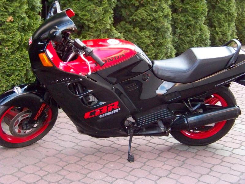

Co do Hondy, co Cię skłoniło na polakierowanie wahacza na czerwono? Strasznie kuje w oczy.

Pomalowałem na czerwono ponieważ poza kompletem plastiku w takich kolorach jak ma ta wklejona przez ciebie. Mam jeszcze komplet biało niebieski, ale on się nie liczy :) I mam jeszcze komplet nie pomalowany. Po prostu oryginalny, czysty, niczym nie pomazany plastik prosto z fabryki.
I mam zamiar ten nie ruszony pomalować w barwy biało-czerwone :laugh:
Najbardziej zajebiaszczy biały jaki się znajdzie i czerwony taki jak jest na kołach i wahaczu.
(weź poprawkę na jakość sprzetu. Bo ten kłujący po oczach na zdjęciu w realu jest kolorem takim ciemno-czerwonym. Wiśniowy prawie. Zapytam małej nastepnym razem bo zdaje się że ta czerwień jakoś się nazywa)
