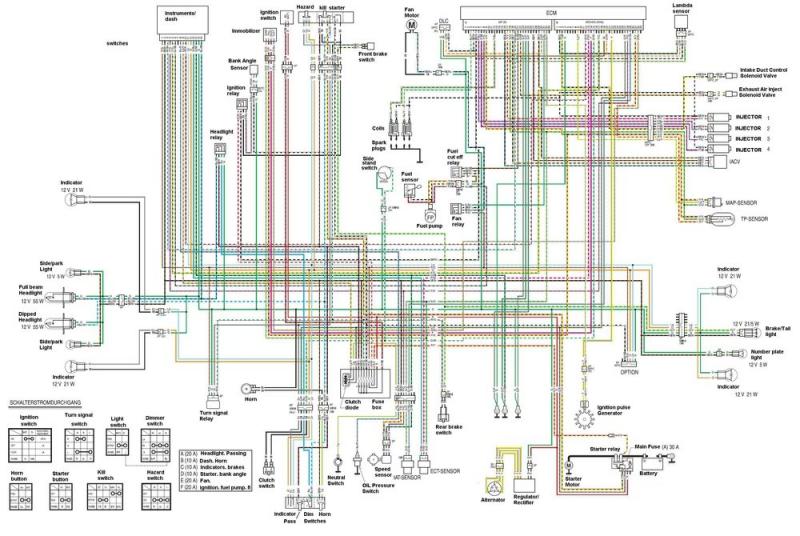

LORD VADER Opublikowano 8 Maja 2014 Udostępnij Opublikowano 8 Maja 2014 No to do sprawdzenia jescze IACV , MAP i zawory recyrkulacji spalin (na schemacie tuż nad wtryskami ). Czujnik temperatury też ,bomożna wymienić wadliwy na wadliwy ;)Finalnie powinno okazać się że padło połączenie elektryczne lub masa w którymś punkcie . Podpowiedź - wilgotna nocka opisana w pierwszym poście. Zastanawia mnie to że nie pali zawsze któryś garnek , albo ciśnienie paliwa/wydajność za niskie (z powodu kiepskiego zasilania pompy) albo przez wtryskiwacz nie może przepłynąć pełny prąd ..Czy problemy nasilająsię po włączeniu swiateł ? Jesli tak to jak to w Hondzie z tamtych lat - problem z masą . W XX była wielka kostka łącząca wiele mas , zgniła całkowicie . A na wyższych chodzi lepiej bo średni pobór pradu przez ECM i wszystko czym steruje jest niższy . Cytuj Kochany pamiętniczku , właśnie spadł śnieg . I dlatego postanowiłem sobie kupić nowy motocykl :D Odnośnik do komentarza Udostępnij na innych stronach Więcej opcji udostępniania...
pedroo89 Opublikowano 8 Maja 2014 Autor Udostępnij Opublikowano 8 Maja 2014 No to do sprawdzenia jescze IACV , MAP i zawory recyrkulacji spalin (na schemacie tuż nad wtryskami ). Czujnik temperatury też ,bomożna wymienić wadliwy na wadliwy ;) Finalnie powinno okazać się że padło połączenie elektryczne lub masa w którymś punkcie . Podpowiedź - wilgotna nocka opisana w pierwszym poście. Zastanawia mnie to że nie pali zawsze któryś garnek , albo ciśnienie paliwa/wydajność za niskie (z powodu kiepskiego zasilania pompy) albo przez wtryskiwacz nie może przepłynąć pełny prąd .. Czy problemy nasilająsię po włączeniu swiateł ? Jesli tak to jak to w Hondzie z tamtych lat - problem z masą . W XX była wielka kostka łącząca wiele mas , zgniła całkowicie . A na wyższych chodzi lepiej bo średni pobór pradu przez ECM i wszystko czym steruje jest niższy . A jak wygląda IACV, gdzie się znajduje i jak go sprawdzić?Czy czujnik temperatury to inaczej ECT?Problemy nie nasilają się po włączeniu świateł. Sprawdziłem wszystko pod kątem wilgoci, wymieniłem również wiązkę zasilającą wtryski. Cytuj Odnośnik do komentarza Udostępnij na innych stronach Więcej opcji udostępniania...
