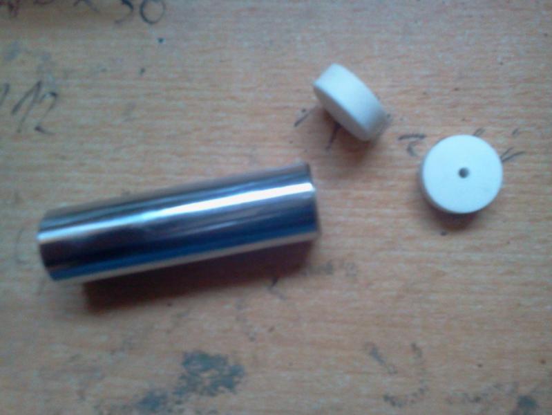

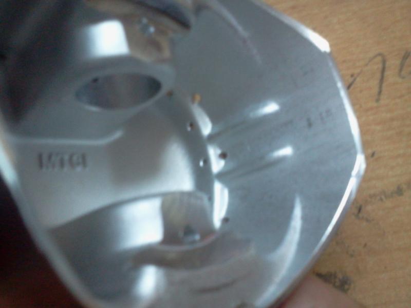

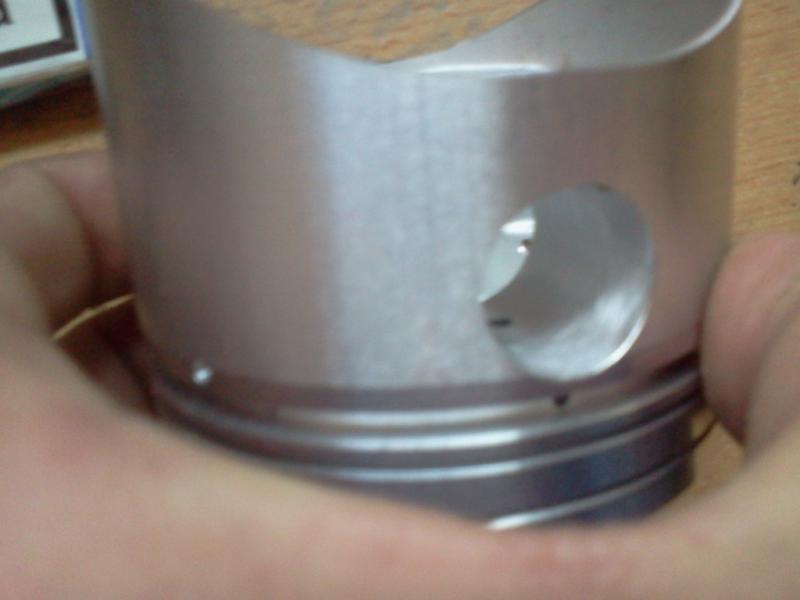

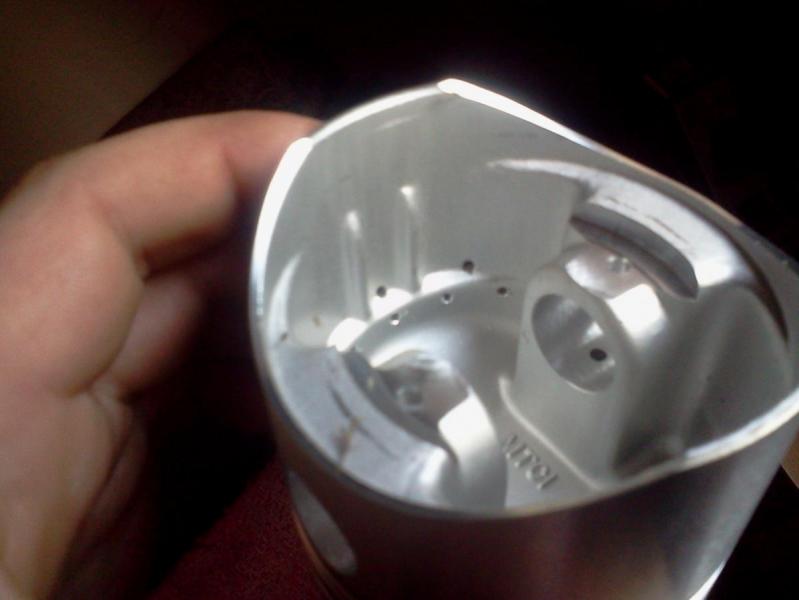

herfik44 Opublikowano 11 Listopada 2014 Autor Udostępnij Opublikowano 11 Listopada 2014 Witam odświeżam temat nie pisałem z powodu wypadku na mojej Hondzie Tłoki kupiłem i mam pytanie co do zabezpieczeń sworznia tłoka dostałem w komplecie teflonowe zaślepki i mają zastąpić druciane zabezpieczenia sprzedawca pisał że są o wiele lepsze bo wiadomo co dzieje się jak druciane zabezpieczenie wypadnie i mam pytanie czy ktoś już montował takie coś i co o tym sądzicie czy aby na pewno są o wiele lepsze bo na forach zagranicznych spotkałem różne opinie załączam zdjęcia Cytuj Odnośnik do komentarza Udostępnij na innych stronach Więcej opcji udostępniania...
LORD VADER Opublikowano 11 Listopada 2014 Udostępnij Opublikowano 11 Listopada 2014 No tak się składa że nie masz wyjścia w tym przypadku . Chyba że zrobisz sobie rowek na pierścień . A z tym może być ciężko . Cytuj Kochany pamiętniczku , właśnie spadł śnieg . I dlatego postanowiłem sobie kupić nowy motocykl :D Odnośnik do komentarza Udostępnij na innych stronach Więcej opcji udostępniania...
Januszm Opublikowano 11 Listopada 2014 Udostępnij Opublikowano 11 Listopada 2014 Herfik44 nie wiem czy sa lepsze te teflonowe zabezpieczenia, jednak z pekajacym segierem moze byc troche prawdy.Kiedys kupilem Kawasaki ZX10 Tomcat, silnik strasznie kopcil olejem, po rozebraniu okazalo sie, ze sworzen sie wysunal i zrobil olbrzymia bruzde w tuleji.Tak naprawde nie wiem dlaczego do tego doszlo, moze segier pekl i pozwolil na przemieszczenie sworznia, sam jednoczesnie ulegl zmieleniu.Druga bardziej prawdopodobna opcja to brak sworznia, ktos moze zapomnial o nim podczas montazu? Nie mniej jednak gratuluje ci kolego Herfik44 i zycze sukcesow w remoncie. Sam bardzo lubie stare motocykle ze stajni Kawasaki, jezdzilem kiedys amerykanska wersja Kawasaki byl to model Spectre 1100, do dzis milo wspominam ten motocykl. Cytuj https://www.facebook.com/profile.php?id=100003272715647 Odnośnik do komentarza Udostępnij na innych stronach Więcej opcji udostępniania...
