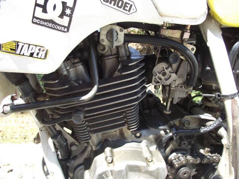

wilkmaster Opublikowano 18 Stycznia 2014 Udostępnij Opublikowano 18 Stycznia 2014 Witajcie. Kupiłem motocykl dr 350 rok 93 ( gaznik chyba bst 33 )pojeździłem kilkadziesiąt kilometrów w terenie i wszystko było dobrze.Nagle zaczęło kapać z weżyka przelewowego w gaźniku. Dwie wyprawy później jak odkręcę kranik to zaczyna lać się z wężyka przelewowego .Jeśli motor jest zapalony to mniej leci , natomiast jak go zgaszę i poruszam motocyklem kropelki wylatujące z różną częstotliwośćią zamieniają się ciągła stróżkę na 2-3 sekundy. Szukałem na forum tego problemu i jak na razie doszedłem do tego że może to być zabrudzony czy zawieszony pływak. Mogę porobić zdjęcia nagrać filmik jeśli to potrzebne .Doradźcie mi proszę co to może być i jak się za to zabrać .Zaznaczam że jestem gamoń z mechaniki ;P i nigdy nie demontowałem gaźnika czy silnika,nie wiem gdzie jest śrubka od mieszanki i iglica itp.Ale bardzo chciałbym się nauczyć. W razie jeśli to zbyt trudne oddam to do specjalisty , ale wtedy się nigdy nie nauczę . Cytuj Odnośnik do komentarza Udostępnij na innych stronach Więcej opcji udostępniania...
m_fiolek Opublikowano 18 Stycznia 2014 Udostępnij Opublikowano 18 Stycznia 2014 Może być zawieszony pływak (nr 35), może być też zużyty zawór iglicowy (nr 31) . http://www.alpha-sports.com/suzuki_parts.htm?fpg=/offr/1993%20DR350/04.htm Dam ci dobrą radę - kup zestaw naprawczy gaźnika http://allegro.pl/zestaw-naprawczy-gaznika-suzuki-dr-350-s-se-90-97-i3839304621.html + zestaw naprawczy kranika baku http://allegro.pl/zestaw-naprawczy-kranika-suzuki-dr-350-dr-z-400-i3798250212.html Przy okazji zdemontuj wszystkie dysze gaźnika i przedmuchaj wszystko sprężonym powietrzem, następnie regulacja według serwisówki i masz spokój z gaźnikiem na długi czas. Cytuj Odnośnik do komentarza Udostępnij na innych stronach Więcej opcji udostępniania...
