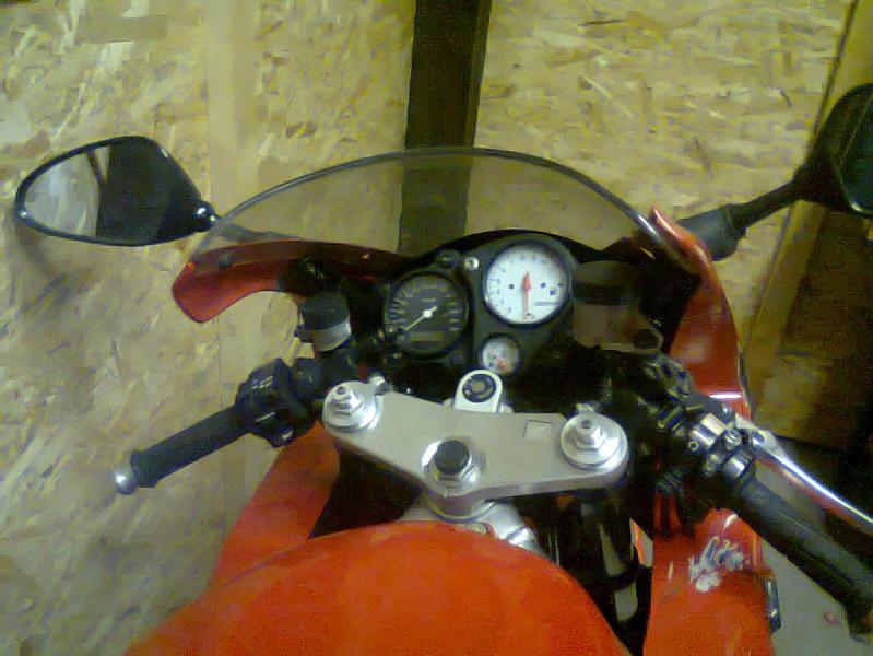

Witam. Mam taki problem, otóż po sprzedaży CBR F2 stałem się posiadaczem Firestorma z 99r. Jest w nim założone zawieszenie z Hondy CBR900 sc33. Prowadzenie jest znakomite, ale pozycja za sterami mi nie odpowiada (pozycja mocno obciąża nadgarstki i plecy). Kierownica jest niżej niż w orginale, co powoduje że linki gazu przy skręcie w prawo obcierają o owiewkę, a przy skręcie w lewo opierają się o licznik i załamują. Przez to chce założyć jakąś wyższą kierownice i jakoś mądrze to wykonać. Prosiłbym o jakieś porady jak to wykonać w rozsądnych pieniądzach ( czy jakieś inne clip-ony, czy risery z jakąś kierownicą np. z horneta czy fazery).
niewiem czy chodzi ci tylko o wygode czy rowniez o wyglad kiery sporta ale Mozesz przerobić półkę na taką jak na jest w transalpie i dać zwykłą kiere. Jest to rozwiązanie zajebiście wygodne ale niezbyt piękne i trzeba dobrać odpowiednią kiere i mocowania zeby weszła pod owiewki.
Drugi pomysł to odkreć górną półkę, zdejmij kiere z lag, Przykręć półkę z powrotem i przykręć kierownicę nad półką tak jak w oryginale a nie pod półką jak masz w tym momęcie. zyskasz w ten sposób okolo 5-8cm to napewno znacząco zmieni pozycje a nie popsuje wyglądu.

Drugi pomysł to odkreć górną półkę, zdejmij kiere z lag, Przykręć półkę z powrotem i przykręć kierownicę nad półką tak jak w oryginale a nie pod półką jak masz w tym momęcie. zyskasz w ten sposób okolo 5-8cm.
I o tyle samo zmniejszy się skok zawieszenia. Innymi słowy będzie dobijać.

nie wiem jak masz mocowana kiere ale jesli masz cos takiego jak w linku z mozliwoscią wyjecia rączki (tej rurki) to najtanszym rozwiazaniem - co nie znaczy złym
Jest dorobienie u ślusarza na giętarce lub pospawanie innych rączek(podniesionych do góry) na wysokośc która będzie tobie odpowiadała. Jak gość kumaty to bedą jak z fabryki tylko do pomalowania. Dasz mu na wzór rurke z clip ona i wyjasnisz jak ma to wygladać a najlepiej podjedz moto (tylko juz zimno) on ci na miejscu zrobi jadną dopasowana do ciebie i półki w moto a pozniej dorobi dróga. Cenowo to na pewno będzie lepiej wyglądało i bedzie z robione z metalu a nie chińskiej plasteliny. Całość bedzie schowana i tak pod półką więc samej konstrukcji nie powinno być mocno widać a w miejscu przełączników i rączek bedzie to dobrze wyglądać jak pójdziesz do fachowca. Daj znać jak się z tym uporasz
Dzięki MaciekV za zainteresowanie. Niestety rączki nie są wyciągane. Za dwa tygodnie będę miał możliwość przypasować półkę z CBR z założonymi riserami. Jak ogarnę temat to zamieszczę zdjęcia jak to wyszło.
Możesz wrzucić może komuś się przydadzą. Ja nie narzekam na zawiasy VTR tym bardziej że mam amor skrętu ;) więc prowadzi się fajnie po każdej nawierzchni. Poza pozycją kierownika jest jakaś różnica w jezdzie moto? może promień skretu autobusu udało się zmniejszyć tą modyfikacją?
ja przesiadlem sie z f3 na vtr ale fabryczny zawias i śmiga fajnie. tylko hebel mógł by byś bardziej precyzyjny. Może f2 miałeś krzywą rame? Jak dal mnie f3 prowadzi sie prościej i wybacza błędy prawie jak rower :) w porownaniu do vtr ->troche poniewiera jak krecisz manetą :biggrin:
