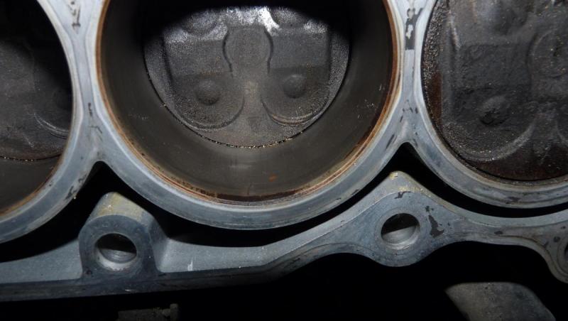

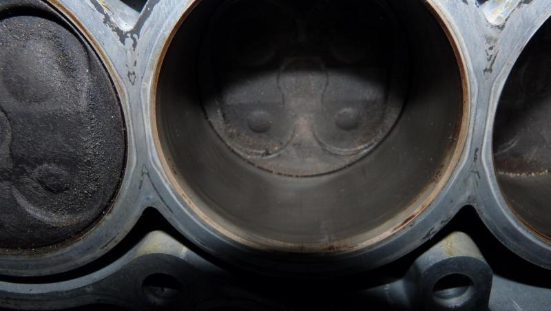

Stany89x Opublikowano 14 Grudnia 2013 Autor Udostępnij Opublikowano 14 Grudnia 2013 Witajcie , podjołem decyzję będę tulejował swój silnik , może nawet zostanie na starych pierścieniach jeśli będą ok po pomiarze zamków.oto zdj pęknięć/ Cytuj Odnośnik do komentarza Udostępnij na innych stronach Więcej opcji udostępniania...
M a D a F a K a Opublikowano 14 Grudnia 2013 Udostępnij Opublikowano 14 Grudnia 2013 Tłumacząc, tuleja na starych pierścieniach i w świat. Cytuj Odnośnik do komentarza Udostępnij na innych stronach Więcej opcji udostępniania...
Stany89x Opublikowano 14 Grudnia 2013 Autor Udostępnij Opublikowano 14 Grudnia 2013 Nie , tulejowa nowa jeśli będa dobre pierścienie to zostawimy stare jeśli nie to nowe . A moto zostaje sobie bo jest robione pode mnie i nie będzie sprzedane , Ma być zrobione dobrze i tak będzie , więc lipy nie będzie. Cytuj Odnośnik do komentarza Udostępnij na innych stronach Więcej opcji udostępniania...
zielorz Opublikowano 14 Grudnia 2013 Udostępnij Opublikowano 14 Grudnia 2013 To pod nową tuleje muszą być zamontowane nowe pierścienie inaczej się tego dobrze nie da zrobić. Pozdrawiam Cytuj Odnośnik do komentarza Udostępnij na innych stronach Więcej opcji udostępniania...
Nitomen Opublikowano 14 Grudnia 2013 Udostępnij Opublikowano 14 Grudnia 2013 a wypadalo by i nowe tloki dac...slowem rzezba w gownie wyjdzie. Cytuj KomaRR -->Simson S51-->2 x ETZ 250 i 251--->KLR 650 A1--> XR 600R - 94--->Obecnie VFR 800 Fi -98 oraz KTM LC4 620 GS - 98 na FCR 41 http://www.bikepics.com/members/rysiek24/ Odnośnik do komentarza Udostępnij na innych stronach Więcej opcji udostępniania...
M a D a F a K a Opublikowano 14 Grudnia 2013 Udostępnij Opublikowano 14 Grudnia 2013 albo big bore i jest sens. Cytuj Odnośnik do komentarza Udostępnij na innych stronach Więcej opcji udostępniania...
Stany89x Opublikowano 14 Grudnia 2013 Autor Udostępnij Opublikowano 14 Grudnia 2013 pierścienie warto ale czy tłoki to może już bez przesady , lepiej zainwestować w tuleje niż nowy silnik co nie wyjeżdzi swoich km :) big bore? Cytuj Odnośnik do komentarza Udostępnij na innych stronach Więcej opcji udostępniania...
