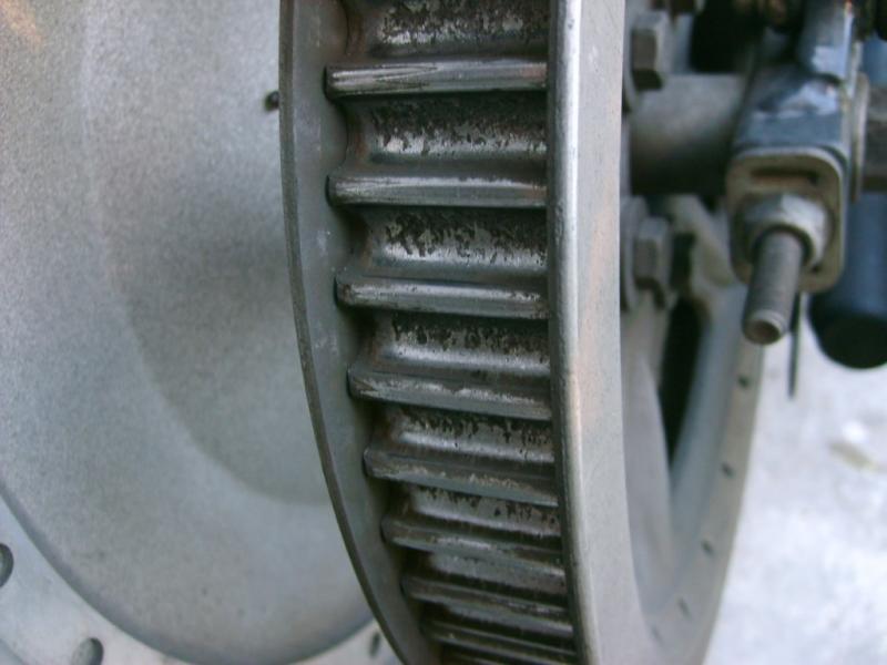

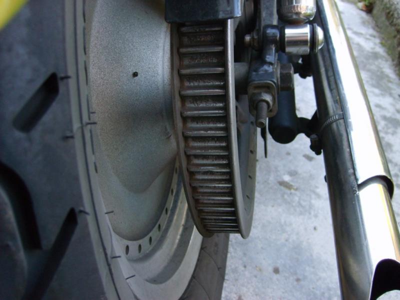

borgir666 Opublikowano 30 Września 2013 Udostępnij Opublikowano 30 Września 2013 Jako że mój pas otworzył sobie obieg i powiedział "pierlę nie robię", przyszedł czas na trudną decyzję: ryzykować kolejny pas na stare szpulki czy montować ciężki i brudny łańcuch?Moto: sportster 883 custom 2004 rok, przebieg ponad 64 000.Robił już ktoś takie cuda? Jeżeli tak to z chęcią poczytam.Dorzucę foto dużej szpulki, niech się ktoś kumaty wywnętrzni. Cytuj Odnośnik do komentarza Udostępnij na innych stronach Więcej opcji udostępniania...
Indian Opublikowano 30 Września 2013 Udostępnij Opublikowano 30 Września 2013 Ja bym założył na to nowy pas,pewnie zdążysz zmienić motocykl zanim znowu pęknie .Lańcuch brudzi i jest przy nim trochę roboty,poza tym nowe koła i łańcuch to też spora kasa jest. to tylko moja opinia i mogę się nie znać . Cytuj Odnośnik do komentarza Udostępnij na innych stronach Więcej opcji udostępniania...

mariusz piotr Opublikowano 30 Września 2013 Udostępnij Opublikowano 30 Września 2013 Mysle ze nie ma co kombinowac!kupuj pas i dalej w droge,jezeli nie ma uszkodzen mechanicznych na "szpulkach"to po co kombinowac??? :blush: Cytuj Odnośnik do komentarza Udostępnij na innych stronach Więcej opcji udostępniania...

streng9 Opublikowano 30 Września 2013 Udostępnij Opublikowano 30 Września 2013 Ja też bym nie kombinował w przeróbką na łańcuch. Zakładaj nowy pas i jeździj dalej. Nie szukaj tylko oszczędności na pasie, bo możesz się zdziwić ;) Cytuj <span style='color: rgb(128,0,0)'>Absens carens</span> Odnośnik do komentarza Udostępnij na innych stronach Więcej opcji udostępniania...
