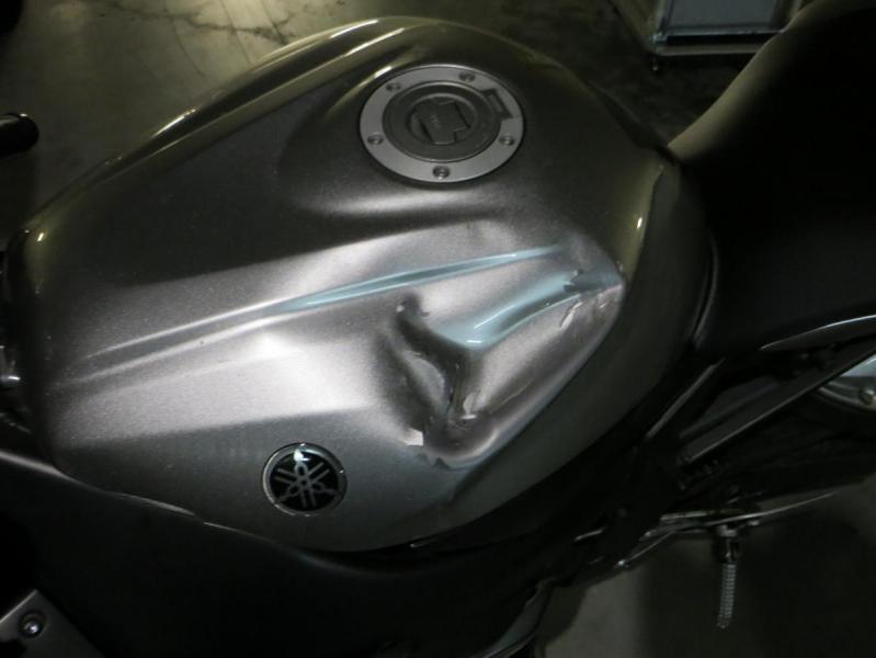

krakers09 Opublikowano 18 Września 2013 Udostępnij Opublikowano 18 Września 2013 Noszę się, ze zmianą baku na większy. Od kilku tygodni śledzę ebaya i pojawiają się za dobrą cenę minimalnie uszkodzone. Ponieważ i tak chce malować nie widzę sensu kupować idealnego za $500 i więcej. Nie wiem jednak jak z naprawą takiego zbiornika. Tj. czy jest ona prosta czy wręcz przeciwnie - czy da się jakoś naprostować, czy tylko centymetr szpachli. Prośba o opinię kogoś obeznanego. Np takihttp://d.pr/i/mqFG lub takihttp://d.pr/i/zF4Y Cytuj http://dl.dropbox.com/u/3682198/sigpic171271_1.gif Odnośnik do komentarza Udostępnij na innych stronach Więcej opcji udostępniania...
Piotr Dudek Opublikowano 18 Września 2013 Udostępnij Opublikowano 18 Września 2013 Naprawa takich wgniotek w zależności od ilości i ich głębokości kosztuje od 50 do 250 zeta.Wykonywana metodą nie niszczącą zabezpieczenia antykorozyjnego wewnątrz na cynę bez potrzeby nakładania grubej warstwy szpachli. Cytuj Człowiek mądrzeje z wiekiem i zwykle jest to wieko od trumny Odnośnik do komentarza Udostępnij na innych stronach Więcej opcji udostępniania...
Maneta Opublikowano 19 Września 2013 Udostępnij Opublikowano 19 Września 2013 (edytowane) Na zdjęciu srebrnego zbiornika,Pan ma elegancko obżarte pazury :blink:a tak na poważnie to lekkie szpachlowanie albo jak pisał p.Piotr,cynowanie i po sprawie Edytowane 19 Września 2013 przez Maneta Cytuj Odnośnik do komentarza Udostępnij na innych stronach Więcej opcji udostępniania...
Piotr Dudek Opublikowano 19 Września 2013 Udostępnij Opublikowano 19 Września 2013 Na zdjęciu srebrnego zbiornika,Pan ma elegancko obżarte pazury :blink:a tak na poważnie to lekkie szpachlowanie albo jak pisał p.Piotr,cynowanie i po sprawie Jakbyś wywalił kilka tys za nowy zbiornik to też byś takie miał :biggrin: a tak na marginesie - zbiorników motocyklowych się nie szpachluje przy tak głębokich wgniotkach.Jedyne dopuszczalne szpachlowanie to natryskowo w celu pokrycia rys po matowaniu. Cytuj Człowiek mądrzeje z wiekiem i zwykle jest to wieko od trumny Odnośnik do komentarza Udostępnij na innych stronach Więcej opcji udostępniania...
krakers09 Opublikowano 19 Września 2013 Autor Udostępnij Opublikowano 19 Września 2013 Tam jeszcze czarny i niebieski. Nie wiem gdzie ty srebrny widzisz... Cytuj http://dl.dropbox.com/u/3682198/sigpic171271_1.gif Odnośnik do komentarza Udostępnij na innych stronach Więcej opcji udostępniania...
krakers09 Opublikowano 21 Września 2013 Autor Udostępnij Opublikowano 21 Września 2013 Nabyłem ostatecznie taki. Tutaj problemów z naprawą nie będzie. Na upartego bez naprawy nawet go założy. http://d.pr/i/bAHF Cytuj http://dl.dropbox.com/u/3682198/sigpic171271_1.gif Odnośnik do komentarza Udostępnij na innych stronach Więcej opcji udostępniania...
