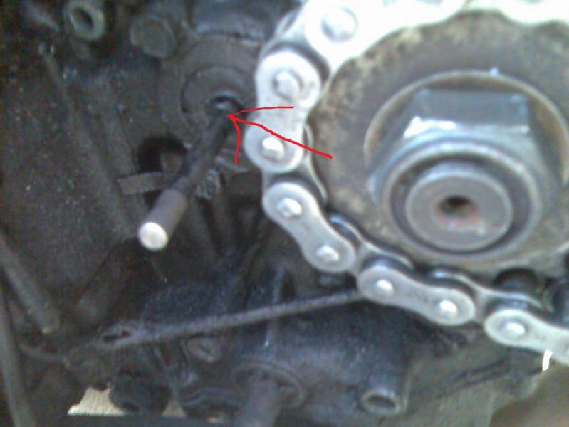

dziasza88 Opublikowano 12 Kwietnia 2013 Autor Udostępnij Opublikowano 12 Kwietnia 2013 ktoś się może orientuje czy jak przy zdejmowaniu pokrywy wypad mi wodzik czy mogę od tak wsunąć czy jednak coś się posypało Cytuj Odnośnik do komentarza Udostępnij na innych stronach Więcej opcji udostępniania...
qurim Opublikowano 13 Kwietnia 2013 Udostępnij Opublikowano 13 Kwietnia 2013 Spoko, nic się nie stało. Czasami jest kulka między popychaczami a czasem nie, ale jeśli moto nie leżało na boku po wyjęciu to spoko luz, włóż na miejsce i przy składaniu pokrywy uceluj popychacz w odpowiednie gniazdo. Łańcuch sucho wygląda. Nowy też wypada smarować. Nie wstydź się. Koło będzie brudne ale napęd dłużej pożyje. Zwróć uwagę na naciąg i luz łańcucha, co by go nie zajechać na samym początku. I nie próbuj jeździć tym na jednym kole, Gixxef i tak nie bardzo się do tego nadaje a szkoda napędu i zresztą wszystkich innych części. Więc nie warto próbować nawet. Cytuj MotorcycleStorehouse Dealer. Wszystko do Twojego amerykańskiego motocykla! Kiedy umrę pochowajcie mnie twarzą do dołu aby cały świat mógł pocałować mnie w dupę. Odnośnik do komentarza Udostępnij na innych stronach Więcej opcji udostępniania...
