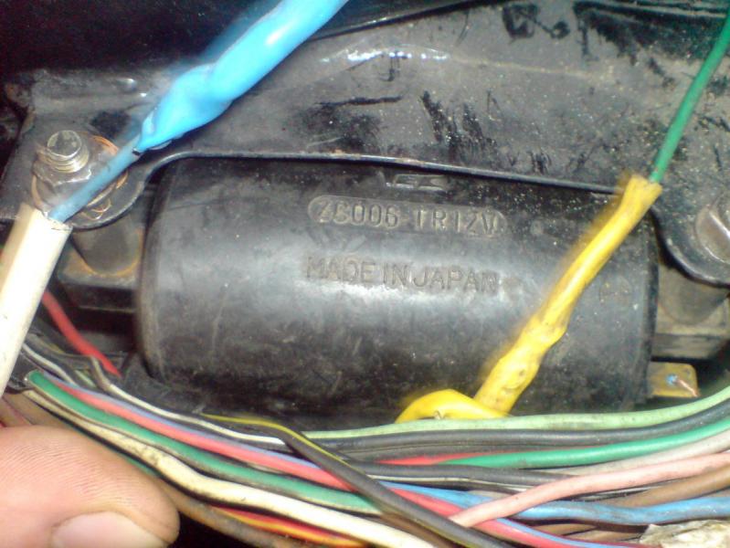

raper19 Opublikowano 14 Marca 2013 Autor Udostępnij Opublikowano 14 Marca 2013 Oto zdjecia cewki zaden przewod do niej nie przychodzi pozatym ktos kombinowal z kablami bo nawet wtyczek nie ma bo wiem ze jedna odpowiada za zasilanie i ta bym mial ale wzbudzenie ciezko nie wiem jakiego koloru moze byc w module szukalem juz w serwisowce i nie moge znalezc. Bardzo bym byl wdzieczny gdyby mogl mnie ktos na to naprowadzic gdyz niecierpie elektryki a tym bardziej jak grzebaly juz w niej poprzednie osoby. Cytuj Odnośnik do komentarza Udostępnij na innych stronach Więcej opcji udostępniania...
Piotr Dudek Opublikowano 14 Marca 2013 Udostępnij Opublikowano 14 Marca 2013 Uzupełnij swoje dane w profilu bo mam wrażenie, że nie ogarniasz tematu ze względu na wiek :biggrin: .Masz podobno serwisówkę i nie możesz znaleźć kabli sterujących zapłonem ? :banghead:Podpowiem Ci, że z 4 pinu zapłonu wychodzi zielony kabel dający sygnał dla cyl.2-3 a 4 pin steruje cewką dla cyl. 1-2 Cytuj Człowiek mądrzeje z wiekiem i zwykle jest to wieko od trumny Odnośnik do komentarza Udostępnij na innych stronach Więcej opcji udostępniania...
raper19 Opublikowano 14 Marca 2013 Autor Udostępnij Opublikowano 14 Marca 2013 jimi11 i Shinigami wasze odpowiedzi wiele pomogly znalazlem schemat instalacji i kablo jakie pedza na cewke i iskra sie pojawila z gory dziekuje za wszystkie odpowiedzi ;) Cytuj Odnośnik do komentarza Udostępnij na innych stronach Więcej opcji udostępniania...
